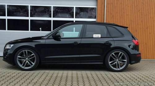

ich stell mich kurz vor. Mein Name ist Bastian, war bis heute ein stolzer RS3 Fahrer und bin nun umgestiegen auf den SQ5. Zu Zeiten des RS3 habe ich wirklich viele, meines erachtens nach Seriennahe Veränderungen vorgenommen. Für den SQ5 ist nun auch wieder vieles geplant und neben einem KW V3 Fahrwerk möchte ich wieder ein ähnliches Felgendesign wie auf de RS3, sprich das RS6 Design.
Hat jemand Erfahrungen oder kann mir beantworten, ob oder wie ich die Felgen auf das Auto bringe? Würde mich sehr freuen, wenn Ihr ein paar Tipps für mich hättet. Ich habe mal ein Foto von meinem Ex-RS3 angefügt um die Felgen zu zeigen, die ich meine. Diese nun in 21" genauer gesagt:
Zollgröße 21
Felgenbreite 9,5
Einpresstiefe (ET) 25
Lochzahl 5
Lochkreis 112
Felgennabe 66,6
Grüße Basti

Fahre die 21" RS6-Felgen mit 295/35/21 Reifen.

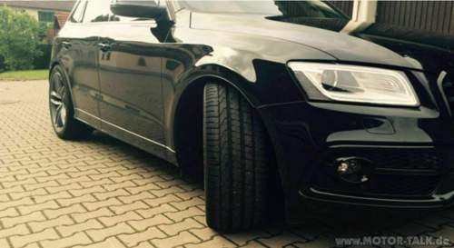

Mir gings um diese schwarze Kuh...evtl erkennt ja jmd sein Fahrzeug... 😉
Sq5black
Sq5black1

Brauchst eine Einzelabnahme und dazu eine Traglastbescheinigung. Und je nach Wohnort noch die Genehmigung der Bündelungsbehörde.

Habe gestern RS6 Felgen mit 285/30/21 drauf machen lasen. Sieht nicht schlecht aus,werde aber nächstes mal 295/30/21 drauf machen. Das passt allemal. 295/35/21 gefällt mir weniger,da die Reifen Flanke zu hoch ist. Das ist aber nur meine Meinung. Jeder so wie es ihm gefällt.
Hier ein paar Bilder
