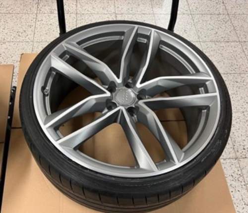

ich stell mich kurz vor. Mein Name ist Bastian, war bis heute ein stolzer RS3 Fahrer und bin nun umgestiegen auf den SQ5. Zu Zeiten des RS3 habe ich wirklich viele, meines erachtens nach Seriennahe Veränderungen vorgenommen. Für den SQ5 ist nun auch wieder vieles geplant und neben einem KW V3 Fahrwerk möchte ich wieder ein ähnliches Felgendesign wie auf de RS3, sprich das RS6 Design.
Hat jemand Erfahrungen oder kann mir beantworten, ob oder wie ich die Felgen auf das Auto bringe? Würde mich sehr freuen, wenn Ihr ein paar Tipps für mich hättet. Ich habe mal ein Foto von meinem Ex-RS3 angefügt um die Felgen zu zeigen, die ich meine. Diese nun in 21" genauer gesagt:
Zollgröße 21
Felgenbreite 9,5
Einpresstiefe (ET) 25
Lochzahl 5
Lochkreis 112
Felgennabe 66,6
Grüße Basti

Wenn der Abrollumfang, Traglastindex, Freigängigkeit, stimmt und die Traglastbescheinigung der Felge passt, sollte bei einem "guten" Prüfer eigentlich kein Problem sein die Rad-Reifen Kombination einzutragen.
Ja mal schauen, hatte ich auch gehofft.
Ist auch nicht meine erste Eintragung von Rad Reifenkombinationen, bisher hatte es auch immer hingehauen.
Vielleicht nochmal andere Prüfstelle aufsuchen.
Reifenfreigaben gibt es auch beim Hersteller der Reifen. Geht auch online.

Beim normalen Q5 sind 10cm und beim Sq5 so 6cm nötig damit die Dinger im radkasten stehen.

Er hat diese Felgen auf einem SQ5. Das Auto ist nicht zusätzlich tiefer gelegt sondern hat das von Audi beim SQ5 um 3cm tiefere Fahrwerk gegenüber dem Standardmodell.

Fahre auf meinem SQ5 nun auch die RS6 Felge in 21x9.5 und 295/35/21 in Kombination mit einem KW streetcomfort.
Jetzt stellt sich auch der TÜV im zuvor gelobten Bawü quer. Hat von euch einer eine Reifenfreigabe, eine Kopie eines Fahrzeugscheines oder einen fähigen Prüfer in BaWü für mich um die Eintragung hinzubekommen?

Bei mir hat die Traglastbescheinigung gereicht. Nur durfte ich max 285er draufmachen. Hinten habe ich noch 12,5mm Distanzscheiben drauf. Da hat er schon dicke Backen gemacht.
Was möchte er denn außer der Traglastbescheinigung noch haben?
welche Felgenbreite, Einpresstiefe, Reifendimension und Spurplatten-Kombination hast Du denn jetzt eingetragen?

Felgen: Audi Original 9.5 x 21 Zoll ET25 4G0601025
Reifen: Michelin 295/35 R21 (muss ich noch bestellen)
Welche Reifen genau sind nach euren Erfahrungen empfehlenswert? Gibts da extra Audi Freigaben? (A/AO)
