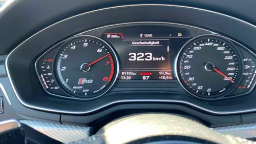

7. Gang Begrenzer hahahaha 😁😁😁😁😁
@cepheid1 schrieb am 20. April 2020 um 09:23:27 Uhr:
Muss ich dich enttäuschen 😉 kein Begrenzer 😛 die Ausfahrt rückte näher😉
Entschuldige, ich meinte roter Bereich 😁
Bei mir ist der Begrenzer etwas höher 🙂
im VC wird der rote Bereich je nach Temperatur angezeigt. Wenn der Motor kalt ist, dann fängt der rote Bereich früher an...
Im "analogen" Ki geht das halt nicht, dafür ist dort der Bereich gestrichelt dargestellt.
Nene, es ist hier mit der Software hochgesetzt.

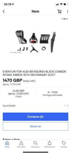

Hat jemand schon Erfahrung mit eventuri luftansaugung gemacht? Bringt das wirklich was
.jpg
Ich finde die Ansaugung kommt nur dann richtig zur Entfaltung, wenn das serienmäßige Intake überarbeitet wurde.
Der Effekt der Eventuri ist ja die einströmende Luft maximal zu beruhigen und keine Verwirbelungen zu erzeugen.
Schaut man sich dann das Intake in die beiden Turbos an dann entsteht durch die Verjüngung und den Flansch im Bogen wieder Verwirbelungen und Rückstau.
Betrachte bei den Anpassungen der Ansaugung immer die gesamte Strecke E2E.
@John-Do schrieb am 24. April 2020 um 20:34:38 Uhr:
Ja wenn man sich den Preis ansieht und wen es danach nichts bringt wird das weh tuen 🙁

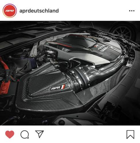

Die kommende APR Ansaugung wird sicherlich deutlich Interessanter sein als die Eventuri.
Die geht komplett bis zum Turbo.
APR Ansaugung RS4/RS5 B9
Das hört’s sich besser an 🙂
