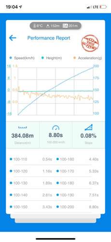

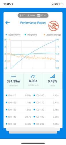

@Eraser456 - Slope ist Steigung/Gefälle, mach einfach Screenshot und poste es hier.

Aaahhh... War etwas Steigung dabei, aber nicht viel.
sieht super aus.
Interessant, dafür müsste das Auto eigentlich 470-500 PS haben. Scheint wirklich so, dass Audi bei OPF-Modellen am Ladedruck geschraubt hat, damit die Einflüsse sich minimieren.
Krasse Zeit aber sehr komisch das die ne Sekunde schneller sind als die ohne OPF
jupp, ne Sekunde sind locker knapp 50 PS. Okay, Temperaturen und so, aber trotzdem krass.

@Luis_flay schrieb am 18. Dezember 2019 um 19:26:29 Uhr:
Also nochmal zur Aufklärung, ich habe die JB4 drin...:cool:
Grrr.
das ist gemein :D
Aber recht niedrige Map, oder?
