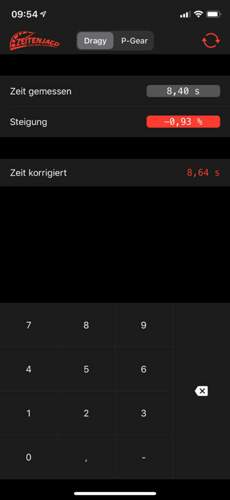

Haaa ok dann ist es was ganz anderes :)
So sind die Zeiten korrekt
Wäre viel zu schön so schnelle Zeiten Serie zu fahren und dazu noch mit OPF
Das frage ich mich auch gerade. Ist eine angepasste MAP 6. Haben aber 4x reduziert bei den Testfahrten. Läuft zwar alles ohne irgendwelche Probleme oder Notlauf, aber Dragy lügt nicht :p
Habe eben nochmal drei Läufe gemacht. Da lag ich jedes Mal bei 8,7 im Schnitt...
Versuche es mal mit Map 5, map 1 und Map 0 zum Vergleich bitte. Normal geht da mehr... Ok, ich habe kein RS, aber beim S bringt es 100-200 auf -2,8 sek 100-200.
Hast du die neuere JB4 , die bereits einen BCM mitbringt und am N75 hängt?

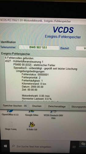

Tuner sagt mein Auto hätte diesen Fehler,und so wird es etwas schwieriger eine optimale Optimierung zu machen da es an Leistung verlieren kann mit den Fehler :(
Das ist wahrscheinlich kein "echter Fehler".
Häufigkeit 0
Aufgetreten bei 0km
Einfach mal löschen und ne Runde fahren. Wenn der nicht mehr auftritt, war das ein Wischer.
Ist leider schon das 2 mal dass der Fehler auftritt :(
Habe etwas Angst mit der Optimierung nachher zu Werkstatt zu fahren bzw. zu Audi
Dann lass es doch vorher von Audi prüfen. Sollte doch noch Garantie drauf sein
