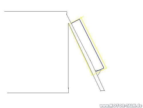

das rechte mag noch nicht so recht drin bleiben... trotz Klebeband...
dann hast Du den Gummi nicht richtig angebracht
so muss das aussehen - siehe Bild
ist halt nur eine einfache Skizze
schwarz die Leuchte
blau - das Gummi (ca. 1.5mm dick -wenn es nicht reichen sollte mach es doppelt ca 3mm - kann auch Mousepad sein ikea 🙂und ca 1mm breiter als die Verclipsung ) das Gummi muss an der Außenseite der Verclipsung angebracht werden

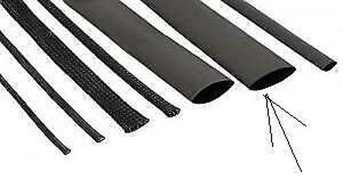

gelb - Schlumpfschlauch (http://notizblock.marion-fanieng.de/.../schrumpfschlauch-300x172.jpg) - damit der Gummi dort fest bleibt - mit Feuerzeug bearbeiten
wenn Du die Leuchte so präparierst bleibt alles richtig fest drin 😉
