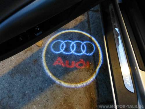

Falls es wen interessiert.
Zusätzlich zur Kennzeichenbeleuchtung..
Einstiegsleuchten AUDI Beamer
Kosten 2 Stück rund 30 Euro/ ebay
Einbauzeit keine 10 Minuten für zwei Stück..
Tür Leuchte Beamer
