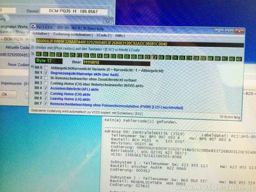

Bin auf etwas gestossen im VCDS (ganz unten) Klingt fast so, als ob ich die Fehlermeldung abstellen könnte?!
Betrifft R8 V10 2010.
Beste Grüsse,
Rafael
Img-1493
Beste Grüsse,
Rafael
du musst min eine 6xx SW stand auf deinem BCM haben! dann gehts
wenn nicht kann ich das Stg updaten auf 7xx- und damit kann man die Fehlermeldung rauscodieren!

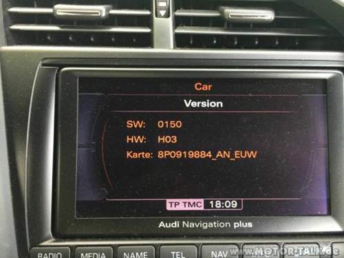

ok... wie finde ich heraus was für eine Version das ist?
Ist es das hier?
Beste GRüsse,
Rafael
Img-0962
aus dem SCAN vom BCM ! das hat nichts mit dem RNS-E zu tun!
