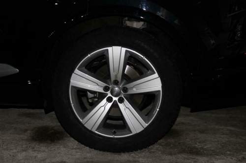

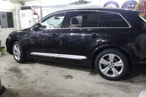

275 Hakapelliita spikes 🙂
Auf teilpolierten Alus?
Oder täuscht das?
Alu 20" von Audi
Vernunft hat gesiegt...
20" von Audi mit 255/50 R20 ContiWinter
Wird Zeit, dass der Sommer wieder kommt 🙄🙄
