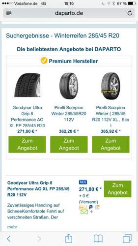

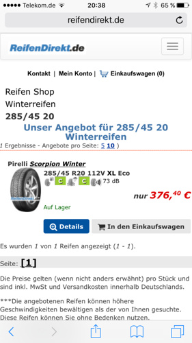

Also die Winterräder/reifen Verfügbarkeit für den neuen Q7 sind wirklich ein schlechter Scherz!
habe mir ab Werk die 20 Zoll Sommerräder bestellt und wollte auf diese Felgen Winterreifen aufziehen, lt. Audi sind nur 285/45 R20 für diese Felge freigegeben. Diese Dimension ist jedoch in ganz Europa nicht lieferbar, toll!
meine Frage: weiß jemand, ob auf diese Felge 9J 20 Zoll (Parallel-Doppelspeichendesign) auch Reifen in der Dimension 275/45 R20 draufpassen, die gibt es nämlich in Fülle!
besten Dank u. LG Hymo
Natürlich ist diese Dimension lieferbar.
Einfach bei Google eingeben!
Naja, so schlau wäre ich tatsächlich auch schon gewesen - nur wenn Du nach google noch 2 Klicks weitergehst und die Verfügbarkeit beim Händler anfrägst, bekommst Du überall dieselbe Antwort:
aktuell weder lagernd noch vom Hersteller lieferbar - dies gilt für alle Premiummarken Conti, Michelin, GY, Pirelli etc.
das hat Audi tatsächlich extrem schlau gemacht, eine Freigabe nur für 285er Breite auf den ab Werk gelieferten 20 Zollfelgen und dann aber keine Verfügbarkeit der Reifen sicherzustellen...
@BMW320d E90 schrieb am 14. November 2015 um 15:06:56 Uhr:
http://www.ebay.de/ulk/itm/231739814468
http://www.tirendo.de/offroad/reifen/winterreifen/285-45-r20/
