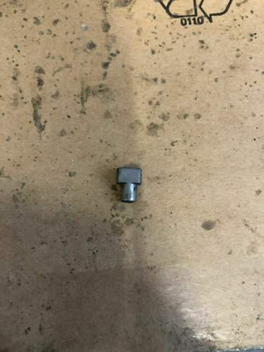

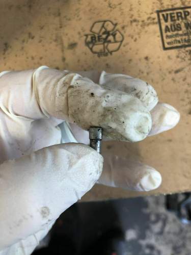

Nur leider hat der Vorbesitzer das kleine T-Stück des Kugelgelenks ( verdrehsicherung) der motorspindel verloren!
Hat jemand zufällig jemand ein Foto davon damit ich mir es anfertigen kann?
Ich schaue morgen nach, müsste eine komplett zerlegte da liegen haben..
Das wäre klasse, vielleicht hat ja auch noch jemand nen ersatzteilspender zuhause rumliegen, ich bräuchte die verdrehsicherung und die schraube samt feder der steckdose! Denke preislich wird man da schon einig🙂
Bitteschön
Vielen dank!
