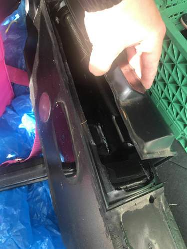

Zu spät, mittlerweile ist die bei mir im Kofferraum. Ist laut Produktionsdatum von 2011,- mal schauen fange heute Nachmittag mit dem Austausch an. Das blöde ist das bei mir die Schrauben unter den Zusatzleuchten nicht rauskommen. Naja mal schauen Berichte später... Lg
So die Anhängerkupplung ist drin. Jetzt kommts aber.... bei der Abholung habe ich nichts von gemerkt das die Abdekung bereits akkurat mit einem messen bereits geöffnet war und diese beim ausladen der AHK abgefallen ist. Nach Rücksprache mit dem Verkäufer hat er mir noch mal zugesichert die AHK sei 100% in Ordnung. Nach Einbau exakt der selber Fehler wie vorhin, allerdings nach auslesen zeigt er mir Steuergerät Komponente defekt. Das war vorher nicht ob es mit der endbichstaben die sich von einander abweichen zusammen hängt oder was ich aber behaupte doch mit der von mir gekauften defekten AHK zusammen hängt...

Wir zerlegen etwas später den Motor von meiner AHK und schauen was da los ist. Kann doch wohl noch so schwer sein dies zu reparieren...
Ich berichte....
Ist ja schon beschrieben worden...mal schauen zu welcher Erkenntnis Du kommst... Micha
Nix! Immer noch der selber Fehler...
Hattest du den Motor damals ausgetauscht ?
Den Motor nicht, nur den Hallsensor der wars aber nicht....
Man müsste wirklich mal versuchen den Motor zu tauschen kann ja nicht so aufwändig sein. Für mich stellt sich natürlich nur die Frage welchen Motor man nimmt der auf Anhieb passt ohne großen Aufwand. Der michara hatte ja was von einem Manuchi 550 erwähnt. Stellt sich mir die Frage ob dir diese längere welle auf diese Rückseite hat
