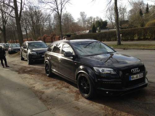

@derJan82 , ich kann aus eigener Erfahrung berichten. Das Fahrwerk wird beim tiefer legen , ob jetzt mit VCP VCDS (elektronisch) oder mit Koppelstangen HÄRTER . Das Bild ist im Comfortmodus . Ich habe persönlich gefühlte 20 Autos tiefer gelegt . Alle härter geworden,teilweise auch echt übertrieben tief .
Aber ist mir auch egal, mache da kein Drama draus . Gerne mal selber ausprobieren mit den Koppelstangen die dem Niveausensor eine andere Höhe anhand der verstellbaren Gewindestange vor geben . Das ganze ist natürlich noch komplexer geworden mit der Wankstabi.... da habe ich das noch nicht ausprobiert .
Würde ich auch nicht mehr , bei dem Stand der Technik . Man ist doch schon froh wenn die Autos laufen , und nicht zusätzlich Ärger Auftritt !
Ps. Die Quellen haben meistens alle keine Ahnung 😁 kleiner Scherz .
