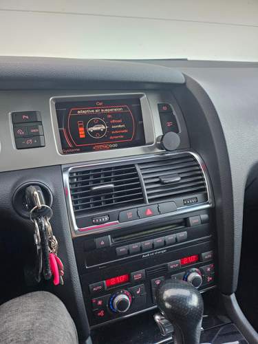

Der TE hat das MMI 3G die HU(Bild) ist vom MMI 2G.
Wende dich an Scotty18 der kennt sich mit dem 3G aus.

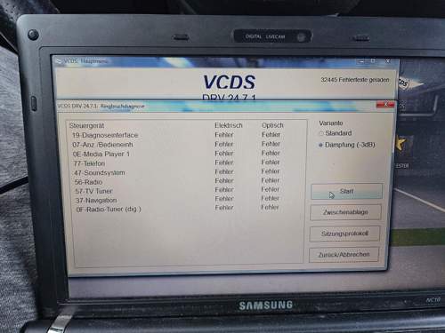

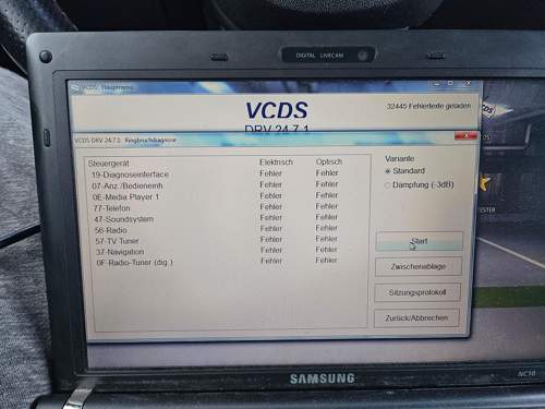

Hallo sorry das ich so lange gebraucht habe, hier wären paar bilder zu meinem fehler, MMI war beim auslesen ununterbrochen an !
Bild #211557723
Bild #211557726
Bild #211557729

Bei deinem MMI handelt es sich um das 2G!
Da kein einziges STG per RBD erreichbar ist Prüf die Sicherungen der Komponenten.

Es gibt also doch mehr wie 3 „Teilnehmer“…
Laut RBD bekommen alle SGe keinen Strom. Was an sich schon seltsam ist.
Selbst wenn das MMI einen Defekt haben sollte versorgt es ja nicht die SGe mit Strom…
Andersrum, wenn das MMI defekt ist „blockiert“ es dann eine aussagekräftige RBD? Und weil mir gerade keine andere „zentrale“ Schnittstelle einfällt würde ich die These unterstützen dass das MMI einen weg hat.
