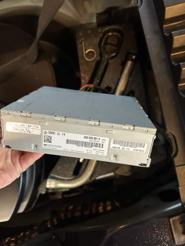

So, alles frei gebaut und nu test ich alles durch. Sicherungen und so sind alle okay.
Bau den Verstärker Kasten mal auseinander und schau mir die Verbindungen an.. vielleicht is nur nen Kondensator oder sowas abgeraucht.
So, alles frei gebaut und nochmal Sicherungen geprüft. Bau jetz den Verstärker auseinander.

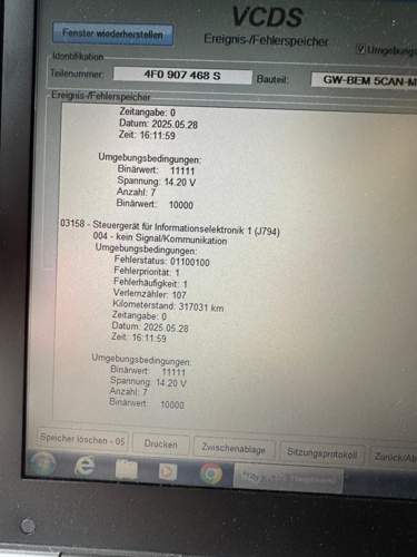

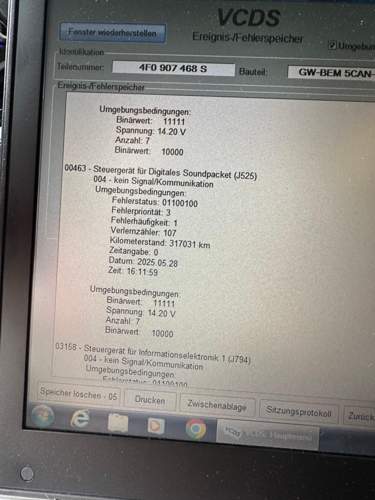

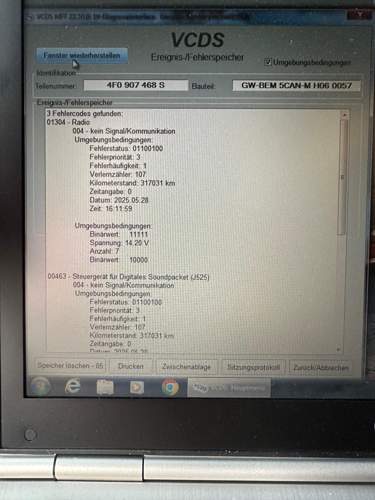

Hab nochmal ausgelesen bei laufenden Motor. Mit neuen Fehlereintrag Bildern
Bild #211538637
Bild #211538640
Bild #211538643

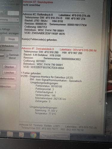

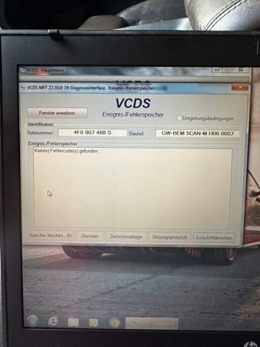

Nochmal ausgelesen
Bild #211538676
Bild #211538679
Bild #211538682

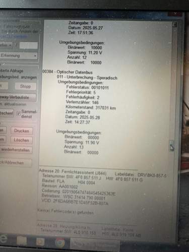

Nochmal neu ausgelesen
Bild #211538685
Bild #211538688
Bild #211538691

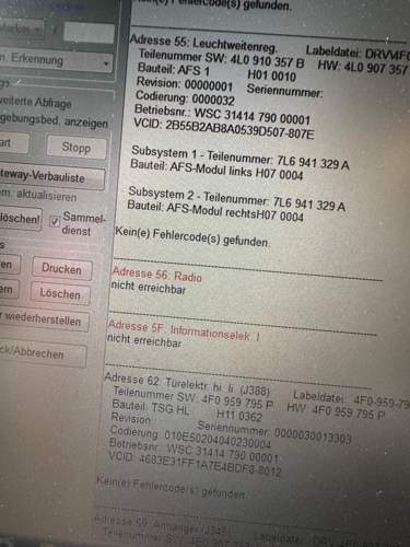

Der Kasten wird warm und lief auch irgendwie nen Lüfter als meine Quh lief. Den schwarzen Verstärker von Bang und olufsen hatte ich die ganze Zeit auch komplett und die LWL Brücke gesteckt. leuchtet auch rot die CAN Leitung also keine Unterbrechung. Komisch ist das vorher im Fehler Speicher vom Diagnose Interface Radio Verstärker und soundsystem nicht mehr hinterlegt waren aber einzeln ließen sie sich nicht auslesen
Bild #211538703
Bild #211538706
Kann es sein das dass MMI Steuergerät unter/hinterm Handschuhfach defekt ist?
Weil Bus läuft durch allen Leitungen, die Geräte hinten werden alle normal Betriebs warm sag ich mal, selbst die Endstufe/verstärker läuft kurz an mit Lüfter wenn man Zündung anmacht bzw. abschließt und dann Zündung oder Tür aufmacht..
Bildschirm und Tasten weiterhin dunkel. Kein kurzes starten. Nichts.
Kann es sein das dass MMI Steuergerät unter/hinterm Handschuhfach defekt ist?Weil Bus läuft durch allen Leitungen, die Geräte hinten werden alle normal Betriebs warm sag ich mal, selbst die Endstufe/verstärker läuft kurz an mit Lüfter wenn man Zündung anmacht bzw. abschließt und dann Zündung oder Tür aufmacht..Bildschirm und Tasten weiterhin dunkel. Kein kurzes starten. Nichts.
Wasserschaden schließe ich aus. Alles von vorne bis hinten abgesucht. Staub trocken. Alle Abläufe vom Panorama Dach sind frei. Ich bin auch der erste der die ganzen Sachen ausbaut. Da war vorher nie wer dran..
Radio Unit, Verstärker, digitales Soundsystem kein auslesen möglich.

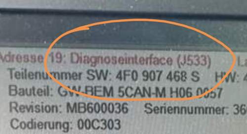

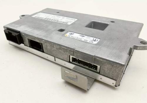

Moin
Wenn alles gut und trocken aussieht, hat meistens selbst das Diagnoseinterface Steuergerät eine Make.
Ich habe schon paar mal wochenlang den Fehler gesucht. Optischer Kreis, die Batterie geht schnell leer. Alle Geräte die dran sind, sind nicht zu diagnostizieren, kommt man nicht rein. Display bleibt schwarz.
Ein gebrauchtes Steuergerät kaufen. Wenn nach dem Einbauen das Display wieder geht, ist es fast repariert.
Man muß nur noch den Komponentenschutz deaktivieren. Geht mit ODIS und leider nur online.
J533
Zitat:@vitalgon schrieb am 29. Mai 2025 um 04:46:37 Uhr:
MoinWenn alles gut und trocken aussieht, hat meistens selbst das Diagnoseinterface Steuergerät eine Make.Ich habe schon paar mal wochenlang den Fehler gesucht. Optischer Kreis, die Batterie geht schnell leer. Alle Geräte die dran sind, sind nicht zu diagnostizieren, kommt man nicht rein. Display bleibt schwarz.Ein gebrauchtes Steuergerät kaufen. Wenn nach dem Einbauen das Display wieder geht, ist es fast repariert.Man muß nur noch den Komponentenschutz deaktivieren. Geht mit ODIS und leider nur online.
Moin.
Danke für dein Tipp!
Wo sitzt das Steuergerät?
Hab 4.2 TDI aus 2012… kann ich auch aus 3.0er von 2010-11 das Teil nehmen
Index S sehr wichtig?
Hab nen A6 4F hier aus 2007 kann ich das Teil probestecken? Oder läuft der A6 nach dem ich das Teil ausgebaut und wieder eingebaut nicht mehr..? Fragen über Fragen..
Bei A6 sitzt das Steuergerät bei Beifahrer im Armaturenbrett. Da muß man Handschuhfach ausbauen. Ich denke bei Q7 wird es nicht anders sein. Die Teilenummer muß übereinstimmen. Die hast du bei VCDS ausgelesen gekriegt. Lieber kein Gerät von anderem Auto zum testen nehmen. Es kann sich sperren. Und wenn du es zurück einbaust, kann schon passieren, dass du im Tacho SAFE siehst.
Oh man, sorry, ich habe mich bißchen geirrt
Ich meine MMI Steuergerät!!!
Die beiden sitzen zusammen, und ich habe die beiden ausgetauscht, aber kaputt war MMI Steuergerät. Sie überhitzen gerne.
