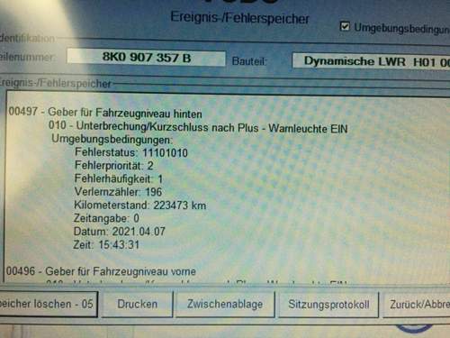

Hallo Leute
Brauche eure Hilfe, komm nicht mehr weiter.
Erst einmal zum grundsätzlichen: Ich habe einen Q5 Bj. 2011 und Xenon mit KL ab Werk. Ich habe mir jetzt die Xenon Faceliftscheinwerfer ohne KL zugelegt. Dann hab ich mir noch den passenden Kabelsatz von Kufatec und ein anderes LWR Steuergerät (8K0 907 357 B) zugelegt.

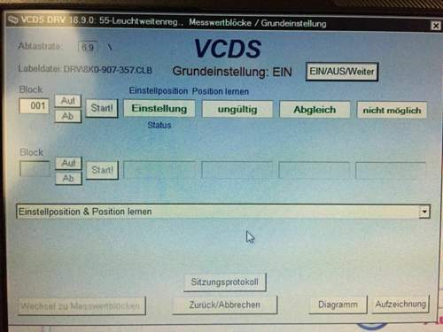

Es ist alles verbaut und funktioniert auch soweit. Nur habe ich das Problem, dass ich die Fehlermeldung „Leuchtweitenregelung defekt“ bekomme. Ich kann auch die Grundeinstellung nicht machen. Da steht im VCDS „Einstellung ungültig Abgleich nicht möglich“.
Wenn ich das Auto starte fahren die Scheinwerfer aber ganz normal einmal auf und ab.

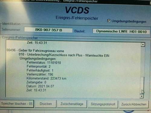

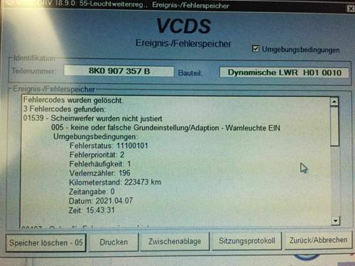

Beim LWR Steuergerät habe ich im Fehlerspeicher stehen
„01539 - Scheinwerfer wurde nicht justiert.
005 - keine oder falsche Grundeinstellung/Adaption“
Es sind auch noch 2 weitere Fehler laut Fotos.
Vielleicht sollte ich noch dazusagen, dass ich lt. Kufatec beim LWR-Stg. Ein paar Kabel aus- und welche einpinnen musste.
Ausgesteckt wurden die Kabel von Pin 18 und 19 sind bei mir grau/weiß bzw. grün/grau und Pin 21 und 22. Hier sind lila/gelb bzw. grau/blau angepinnt. Stattdessen wurden Kabel vom Kufatec Kabelsatz eingepinnt.
Kann es sein, dass ich vielleicht von diesen Kabeln doch noch welche brauche weil die zu den Niveausensoren gehen?
Danke schon mal.

Ich denke das Du beim Einpinnen irgendwas nicht richtig gemacht hast. Entweder eine falsche Pinbelegung oder ein Kabel noäich vollständig arretiert. Teilweise ist die Pinbelegung von der anderen Seite also spiegelbildlich abgebildet. Ich suche immer nach den Zahlen!
Ich habe mich beim einpinnen eigentlich eh an die Zahlen am Stecker gerichtet. Bei den Kabeln von Kufatec kann man eigentlich nicht viel falsch machen. Da stehen die Zahlen von der Pin-Nummer drauf. Hab es auch schon 3 mal kontrolliert. Wäre super wenn das jemand anderer auch genauso gemacht hat wie ich und mir ein Foto von der Kabelbelegung am Stecker machen könnte.
Ist das LWR steuergerät nicht unterschiedlich. Kurvenlicht hat ein anderes als ohne. Ich denke da wird das Problem liegen.
Steuergerät habe ich schon ein anderes verbaut (8K0 907 357 B)
Kompo ist aber keiner drauf? Wobei das eigentlich auch als Fehler ausgeworfen wird. Ferndiagnose ist da recht schwierig weil ja nachgerüstet.
Kompo ist keiner drauf, es ist auch das richtige Stg für ohne KL, wobei ich eher ein 8K5 genommen hätte - dann hätte man sich den vorderen Sensor sparen können.
Du solltest Dir den Stromlaufplan holen (erwin.audi.com) und danach verkabeln...ich sehe den Fehler auch eher in der Verkabelung.
Grundeinstellung geht erst wenn die anderen Fehler behoben sind.
Dämpferfahrwerk hast du ja nicht?
@spuerer schrieb am 9. April 2021 um 08:44:30 Uhr:
Ich hab das normale s-line Fahrwerk verbaut.
Ich schaue mir das mal mit dem Stromlaufplan an. Ansonsten besorg ich mir mal ein anderes Stg. mit 8K5. Vielleicht hat meines ja was (hab ich gebraucht gekauft).
Danke

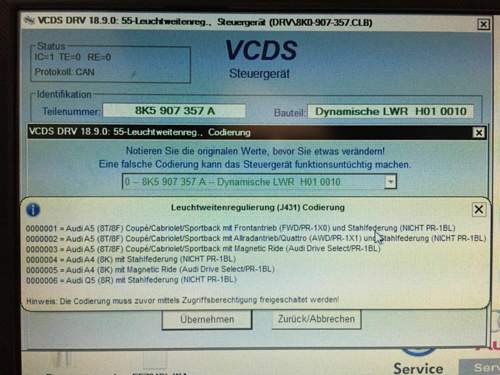

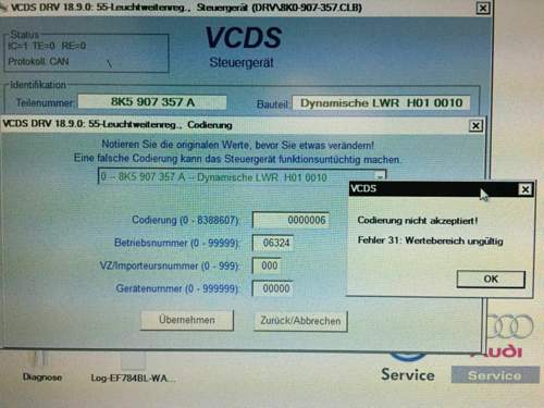

Ich kann beim Stg. 55 die Codierung von 0000004 nicht auf 0000006 ändern. Obwohl es mir bei der Codierliste vorgeschlagen wird. Muss ich mir da vorher die Zugriffsberechtigung holen? Wenn ja welcher Code ist der richtige? Der bei mir vorgeschlagene ist falsch...
