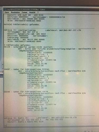

Ich habe jetzt nochmal das Steuergerät verbaut welches ich mir als erstes gekauft habe (8K0 907 357 B). Mit dem lässt es sich codieren. Es funktioniert aber trotzdem nicht. Ich bekomme jetzt aber trotzdem noch Fehler. Unter anderem, dass ein Steuergerät falsch codiert ist?! Anbei ein Foto. Anscheinend das Stg. 8r0 915 181. Laut google ist das die Nummer vom Batteriesteuergerät??
Und komischerweise bekomme ich beim Stg. 55 jetzt auch einen Fehler beim vorderen Niveausensor.
Ich werde jetzt die Verkabelung nochmals kontrollieren.

Hier gibt es doch sicher jemanden der die selbe Situation hatte wie ich. Von VFL Scheinwerfer mit KL auf VL Scheinwerfer ohne KL umzurüsten. Wäre echt super wenn so jemand mir Fotos von seinem LWR Stecker machen könnte und die Teilenummer vom LWR geben könnte.

Hast du denn nach SLP verkabelt?
Codierung hätte ich dann (erstmal) auf 000004 gelassen, Hauptsache auf nicht Dämpferfahrwerk codiert.
Im Gateway die Verbauliste prüfen...

Da ich mir den Kabelsatz von Kufatec bestellt habe, habe ich nach deren Anleitung verkabelt. Da ist aber auch nicht viel dabei (einfach die Kabel den Zahlen nach in den Stecker pinnen) und das habe ich schon ein paar mal überprüft. Ich glaube, dass es am LWR-Stg. liegt und ich da ein anderes benötige als wenn ich vorher kein Kurvenlicht hatte. Das neue Stg. habe ich jetzt mal bestellt. Hoffe dass der Spuk dann ein Ende hat. Sonst habe ich ein viertes Steuergeräte rumliegen...
8K0 oder 8K5 sind schon die richtigen lwr-Steuergeräte...ich denke da stimmt was an der Verkabelung nicht. Auf die kufatec-Zahlen ist nicht immer unbedingt Verlass...
Ich überlege auch noch, ob es an den Sensoren liegen kann - da gibt es nämlich unterschiedliche...ich mein aber das wäre beim Dämpferfahrwerk
Hab das Problem jetzt gelöst. Hab mir einen Kabelsatz von einer anderen Firma bestellt und nach deren Anschlussplan die Kabel in den LWR-Stecker eingepinnt und jetzt funktioniert es (mit dem Kufatec Kabelbaum). also es ist einfach der Anschlussplan von Kufatec falsch bzw. nicht vollständig. das kann bei keinem anderen bislang funktioniert haben der auch von VFL mit KL auf FL ohne KL umrüstet und den Kabelstrang von Kufatec benutzt.
Bin gerade echt sauer da ich sicher 20 Stunden mit dem schei** vergeudet habe und mir schon 4 verschiedene Steuergeräte gekauft habe da ich mir nicht sicher war ob es das richtige ist bzw. ob es funktioniert.
Noch dazu habe ich Kufatec ganz am Anfang darauf hingewiesen, dass ihre Anleitung nicht mit meiner Kabelbelgung zusammenpasst und sie meinten nur, dass das schon so passt (auch wenn es nicht so in der Anleitung steht).
