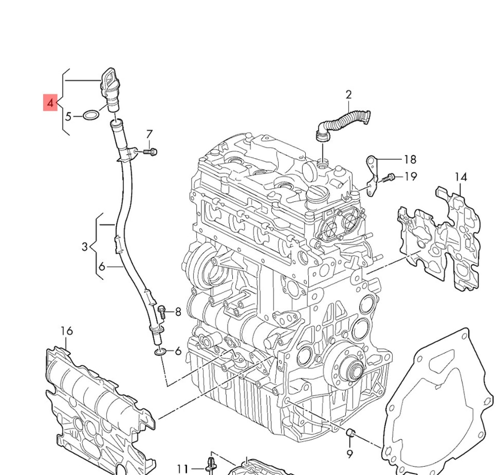

Mein Fahrzeug: Q5 FYB 35TDI Quattro Motor: 2.0 TDI 120KW MKB: DETB Bj: 02/2019
Teilebestellung: Ölpeilstab für Audi Seat Skoda VW 04L 103 634 B / 04L 115 611 F (ist komplett mit Messrohr für ca 16€ Netto) z.B. bei - https://tornau-motoren.de/de/ Mit der Teilenummer für 1.6 und 2.0 TDI gleich
Arbeitsaufwand:
fast Keiner, da das Messrohr schon vorhanden ist.
In der Motorabdeckung ist der Teil für den Messstab nicht extra ausgeschnitten, daher nicht sofort zusehen.
Motorabdeckung nach oben abheben, re vorn ist dann das Messrohr mit Verschlussstopfen (Teil im Bild Nr 4) zusehen. Stopfen raus - Messstab rein. Motorabdeckung wieder aufstecken. Fertig.
Zum Messen muss daher immer erst die Abdeckung abgenommen werden. Es gibt zwar auch die Motorenabdeckung mit Aussparung
