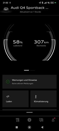

Hatte meinen Q4 gestern auf 80% geladen und bin heute bei 5 Grad Außentemperatur 121,6km weit gefahren.
Der Ladestand zeigt nun 38% an und das bei 74km Durchschnittsgeschwindigkeit.
Laut Kurzzeitspeicher beläuft sich der durchschnittliche Verbrauch auf 22,4 kw/h auf 100km gerechnet.
77,6KW Gesamtkapazität, davon 42% Verbrauch für die 121,6km macht aber 26,8 kw/h. (Siehe Foto im Anhang)
Was stimmt hier nicht? Gauckelt mir die Audi Anzeige einen zu niedrigen Verbrauch vor oder hat mein Q4 keine 77,6KW mehr? Also, vielleicht nur noch 65KW Gesamtkapazität nach 3 Jahren? SOH ist laut Dekra 99%.

Hier mal ein paar Bilder von mir von heute
Hier mal ein paar Bilder von mir.
Bin mit 100Prozent losgefahren
Danach wieder auf 100 Prozent geladen .
Hab also 20 Prozent vom Akku verbraucht. Geladen laut Säule mit Ladeverlusten 17kwh.
Rechnerisch habe ich von derzeit nutzbaren 68kwh 20 Prozent verbraucht also 13,6kwh.
Sagt uns also das die Prozentanzeige oder die Verbrauchsberechnung nicht zu 100 Prozent passt.
Reale Reichweite unter diesen Bedingungen wären dann rechnerisch 360km (natürlich kann man nicht bis auf 0 runterfahren) bei dem Verbrauch von angezeigten 20,5kwh.

Eben abgelesen....
Screenshot-20250127-204612-myaudi

Ja die wird man aber vermutlich nicht ganz schaffen. Mein Akku hat von den maximal nutzbaren 77kwh schon 4kwh verloren wenn man der Anzeige so trauen darf.
Bin mal gespannt wie weit der Akku bei optimalen Bedingungen im Sommer laden kann.
Aber ich denke das ist so in Ordnung.
Ganz aktuell von heute, + 9°C.
Screenshot-2025-01-27-21-02-53-457-de-myaudi-mobile-assistant
