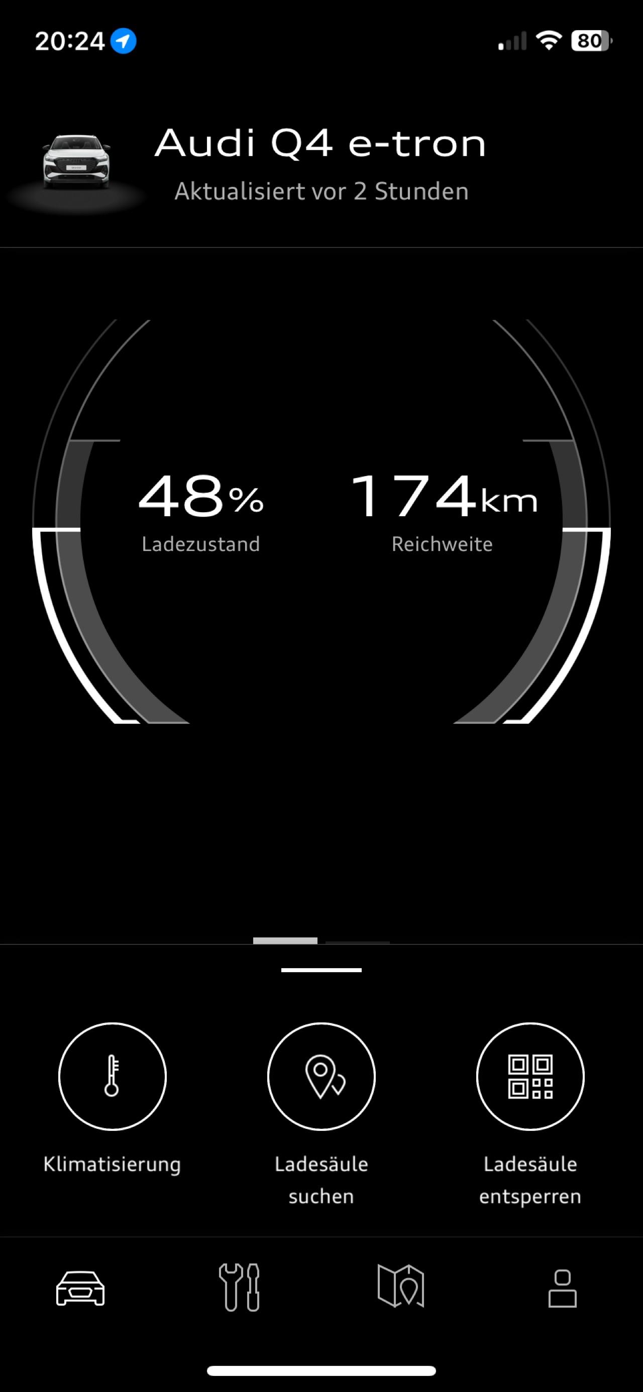

Hatte meinen Q4 gestern auf 80% geladen und bin heute bei 5 Grad Außentemperatur 121,6km weit gefahren.
Der Ladestand zeigt nun 38% an und das bei 74km Durchschnittsgeschwindigkeit.
Laut Kurzzeitspeicher beläuft sich der durchschnittliche Verbrauch auf 22,4 kw/h auf 100km gerechnet.
77,6KW Gesamtkapazität, davon 42% Verbrauch für die 121,6km macht aber 26,8 kw/h. (Siehe Foto im Anhang)
Was stimmt hier nicht? Gauckelt mir die Audi Anzeige einen zu niedrigen Verbrauch vor oder hat mein Q4 keine 77,6KW mehr? Also, vielleicht nur noch 65KW Gesamtkapazität nach 3 Jahren? SOH ist laut Dekra 99%.

Schau mal hier bei mir das Bild an.
Der Akku lädt bei solchen Temperaturen nur bis 69kwh Kapazität bei 100% auf.
Daran liegt es, du wirst auch die 77,6kwh wohl so gut wie nie komplett laden können vermute mal maximal 74kwh im Sommer die nutzbar sein werden.

Ich bekomme bei einer Schleichfahrt, + 5 Grad einen Verbrauch von 22,4 Kw/h auf 100km angezeigt.
121,6km entsprechen 42%-Punkte Verbrauch der Gesamtkapazität.
Egal, ob vom Brutto oder Netto! Ich komme also keine 280km weit bei 72km Durchschnittsgeschwindigkeit.
Was stimmt jetzt nicht!? Die Verbrauchsanzeige oder hat der Akku ein Problem?

Was ist jetzt da so gänzlich falsch daran?
121,6 km mit 22,4 kWh/100 km ergibt einen Energieverbrauch von 27,2 kWh.
27,2 kWh / 77,6 kWh = 35 %.
Ladestand vorher 80 %, nachher 38 %, also 42 % entladen.
Fehlen also irgendwie 7 % oder 0,07 * 77,6 kWh = 5,4 kWh.
Jetzt weiß ich nicht, ob da Vorkonditioniert wurde, heißt irgendwie den Innenraum erwärmt vor der Abfahrt oder bei irgendwelchen Zwischenhalten lief die Klima weiter. Oder kam das Auto ganz aus der Kälte (um 0°C) und der Akku wurde kurz automatisch erwärmt. Das sind alles so Punkte die anscheinend nicht in der angezeigten Verbrauch mit eingerechnet werden. Gefühlt sind die 7 % hoch, aber einfach mal weiter beobachten, ob das so bleibt.

Ich verstehe nicht, was das mit dem Energieverbrauch von 27,2 kw/h soll.
Mir wird 22,4 angezeigt!!!
Ich komme von 100 auf 0 % Ladung bei + 5 Grad rund 280km weit.
Das alleine entspricht nicht der Norm.
Wenn ich 80% Lade und nicht bis 100%, was ja eigentlich immer gemacht werden sollte, kann ich nach 150km wieder Nachladen?
Entweder wollt ihr es nicht verstehen oder seit von Audi ??

Ihr bezieht euch immer auf den Wert Maximum Energy in der Berechnung.
Das ist aber falsch.
Man muss HV Battery energy content nehmen zum rechnen. Und wie man sieht fehlen hier im Video schon fast 3kwh.
Und dieser Wert ist abhängig von der Batterietemp. da kann man nix dran machen. Das macht das BMS.
Les mal den HV Battery energy content deiner Batterie aus und rechne damit.
