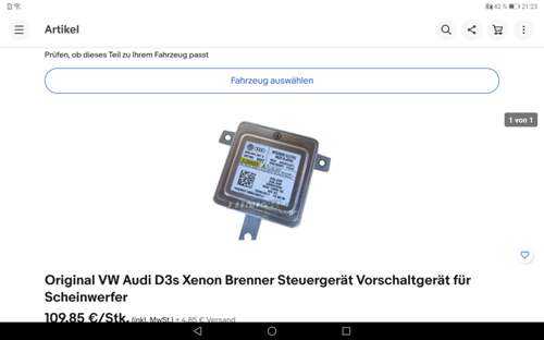

Das die Xenon-Lampe locker ist hat nichts mit dem beschlagen sein zu tun da das Scheinwerfer Gehäuse eigentlich dicht verschlossen ist sofern er richtig montiert ist. Wenn die Xenon-Lampe von der anderen Seite auch nicht funktioniert könnte auch das Vorschaltgerät kaputt sein.
[Von Motor-Talk aus dem Thema 'Abblendlicht defekt - Xenonlampe ausgewechselt - dennoch kein Licht' überführt.]
Screenshot-20220702-212329-com-ebay-mobile
@CopraAudi schrieb am 2. Juli 2022 um 21:30:43 Uhr:
Es funktioniert nur eine Seite nicht….. kann es ggf an irgend einem Steuergerät liegen?
