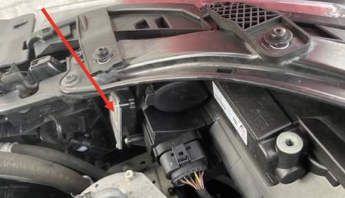

Guten Abend,
der rechte Xenon Scheinwerfer wird beim starten des Motors eher grünlich, nach einer Zeit (ca. 1-2 Minuten) schaltet sich das Abblendlicht ab und es erscheint eine Meldung am FIS.
Was ich noch bemerkt habe, geht der nach paar Minuten Fahrt wieder an, leuchtet aber dennoch grünlich.
Woran kann das liegen bzw. was ist defekt?
Ich fahre einen Audi Q3 TDI 2.0 Baujahr 07/2012
Vielen Dank im vorraus

Warum ist in dem Scheinwerfer überhaupt Feuchtigkeit? Ich würde das Teil mal ausbauen und nachschauen was da undicht ist.
Ja, das wäre dann sicher der nächste schritt.
trotzdem interessiert es mich generell, was technisch alles kaputt gehen könnte bei Wasser/Feuchtigkeit....
Ist das wo ich den roten Pfeil gemacht habe, das Steuergerät für die Beleuchtung?
