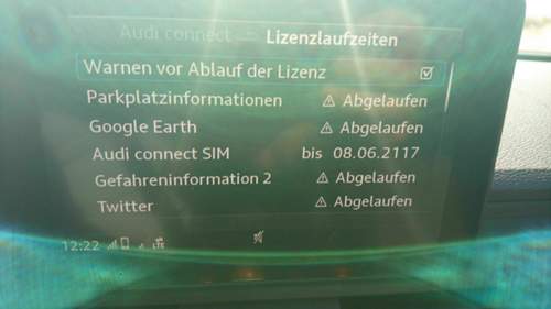

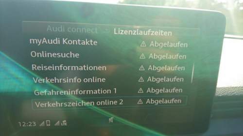

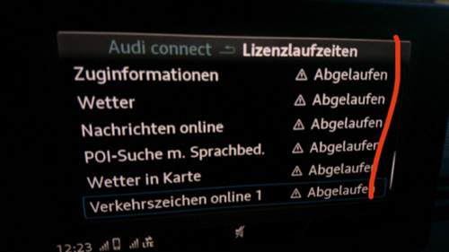

Guten Abend Leute,
die letzten Wochen bin ich immer wieder informiert worden, dass die Lizenz der ersten drei Monate (kleines Navi) demnächst ausläuft.
Eigene Simkarte mit 500 MB reingesteckt und festgestellt, dass bei vielen Diensten nach wie vor die Info kommt, dass die "Teaser-Lizenz" abgelaufen ist und ich mich an Audi wenden solle.
Hier paar Bilder von heute.
Frage: Wofür ist dann die eigene Simkarte, wenn Stauumfahrung etc nicht mehr angezeigt wird. Gerade dieser Dienst ist mir sehr wichtig.
Im Verbindungsmanager im letzten Bild seht Ihr, dass die Sim verbunden ist. Doch welchen Mehrwert hab ich davon?
Wenn es abläuft, dann läuft es ab.
Da nützt dir keine eigene SIM. Du musst es trotzdem dazu buchen.
