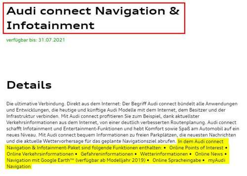

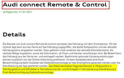

Moin,
Wenn man eine eigene SIM für Daten einsteckt bzw. die Daten über sein Smartphone laufen lässt, braucht man trotzdem min. eine connect Lizenz, um die Dienste weiter nutzen zu können.
Es gibt:
- Audi connect Remote & Control
- Audi connect Navigation & Infotainment
Im Anhang mal die Beschreibungen die mir für eine Verlängerung angeboten werden.
Die Buchung ist nur über myAudi möglich und kann aktuell nur mit Kreditkarte bezahlt werden.
Bei "Audi connect Navigation & Infotainment" steht zwar "verfügbar ab Modelljahr 2019" aber wenn das MMI Update fähig auf Software Version 1329 ist, geht es auch bei MJ 2018. Meiner ist gebaut Mai 2018, das Update ging und ich kann die Satellitenansicht nutzen.
Gruß XF-650

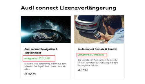

danke für die Informationen. Dazu eine vermutlich dumme Frage:
Start (Motorstart) oder genügt es, die Zündung einzuschalten?
Zusätzlich:
Ich wundere mich, dass beide der von dir geposteten Pakete eine unterschiedliche Laufzeit bei mir haben ... Das geht doch gar nicht, wenn man wie ich im Juli 2020 noch das Komplettpaket beim Händler verlängert hat oder?
Connect Laufzeiten 01
@Nanum
Laut der Info des Audi Mitarbeiters Motor starten damit der Abgleich mit den Servern angestoßen wird.
Das das Fahrzeug wirklich online erkennt man daran das in der NAVI Ansicht rechts unter der Karte "online" steht. Zur Sicherheit soll man im Menü die Laufzeit der Lizenzen kontrollieren.
Bei deinem Screenshot würde ich behaupten das dein Händler beim buchen vom "Remote & Control" gepfuscht hat. Da hat er 4 Monate zu wenig eingebucht.
Man kann entweder um 1 Jahr oder x Monate verlängern.
Mein Sohn hat gerade bei seinem A4 das Audi connect Navigation & Infotainment für 1 Jahr gebucht. Da bekommt man dann 12 Monate zum Preis von 10 Monaten. Er hat für das Jahr Verlängerung 154,- Euro gezahlt.
Gruß XF-650
ich meinte die Laufzeiten bei mir, bei dir sieht es sehr gut aus!
Siehe Bild, was ich oben in meinem Beitrag angehangen hatte.^^

Deine Frage wegen meiner Laufzeit verstehe ich nicht.
Beide Pakete laufen zum 30.07.2021 ab und können zum 31.07.2021 verlängert werden.
Das Datum ist auch in beinen Bildern sichtbar. Für dich nicht?
