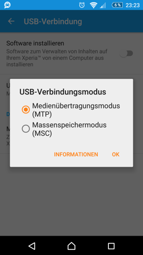

Ich hab einen A4 Allroad, Bj 7.2014. Er hat MMI und music interface, also den Anschluß fürs Handy im Handschuhfach.. Meine Handy ist ein neues Sony Xperia Z3 Compact. Verbunden hab ich es mit AMI Adapterkabel mit Micro USB. Musik möchte ich über Spotivy hören. Wenn ich das Telefon anstecke, erscheint das USB zeichen, dahinter steht : nicht unterstützt. Auch hinter AMT steht: nicht unterstützt.
Warum geht das nicht ?
Auch über bluetooth kann ich keine Musik hören, Telefon funktioniert aber einwandfrei.
Ist das AMI Kabel mit Micro USB das richtige, oder brauch ich eines mit 3,5 mm Klinkenstecker ?
Für hilfe wäre ich sehr dankbar

Spotify wirst du nie ans laufen bekommen. Das geht nur via Bluetooth, Klinke (Kopfhörer Anschluss), Chromecast.
Wenn du AMI nutzen willst, müssen die mp3s auf dem Handy gespeichert sein und das auf seiner SD-Karte und dann muss der USB Verbindungsmodus auf Massenspeicher stehen. Dann würde es via AMI gehen. Steuern kannst du es via MMI.
Mit Klinke (Kopfhörer Anschluss) kannst du alles vom Handy anspielen. Aber hier kannst du Musik nur über das Handy steuern (nächstes Lied, vorheriges Lied, Pause etc).
Screenshot-2016-01-19-23-23-16

Es funktioniert. Hab mir jetzt den tune 2 air WMA 3000A gekauft. Den kann man direkt an das Audi AMI im Handschuhfach anstecken, einfach mit Bluetooth verbinden und Musik von Spotivy abspielen. Lautstärke und vor und zurück funktioniert über MMI, mir reicht das so. Vorteil: Mann muß nicht immer das Handy ankabeln und es funktionieren
mehrere Handys, mein Sony Z3 und das iPhone meines Sohnes
