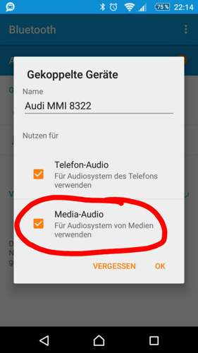

Kann es sein, das du Audio Streamen bei Bluetooth aus hast (siehe Bild)?
Sketch-1451942199891
ich glaube wir komme der Sache näher.
bei mir erscheint am Telefon unter gekoppelten Geräten beim Audi MMI 23....
Nutzen für: Telefon-Audio und Kontaktfreigabe. Ein Feld Media-Audio ist da nicht.

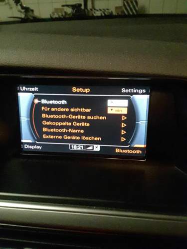

da gibt es bei mir nichts zum anhaken
Vielleicht geht bei meinem die Übertagung von Media nicht, weil er AMI - Anschluß im Handschuhfach hat, das ja für Musik vorgesehen ist.

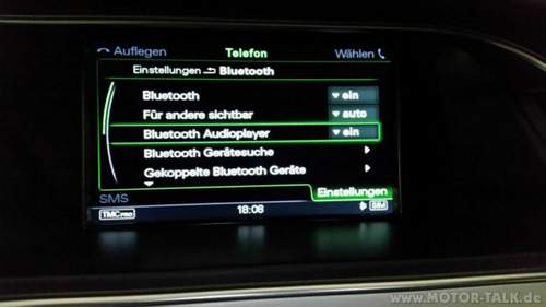

Habe es geprüft.
Die Einstellung "Bluetooth Audioplayer" unter Bluetooth Einstellungen muss aktiv sein. Erst dann geht das.
Dazu geht ihr einfach auf "Telefon" und dann auf "Einstellungen" und dann auf "Bluetooth".
Egal ob AMI vorhanden ist oder nicht.

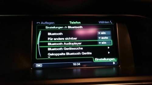

ich habe das AMI auch...damit hat das nichts zu tun...und wenn Du Bluetooth hast, gibts auch bei Dir was anzuhaken. Tasten -> Telefon -> Einstellungen -> Bluetooth -> Bluetooth Audio Player -> ein ( siehe Bild )
