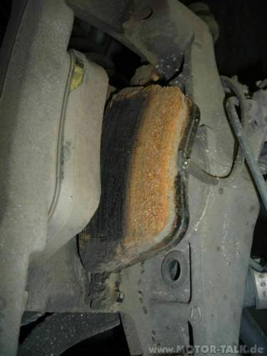

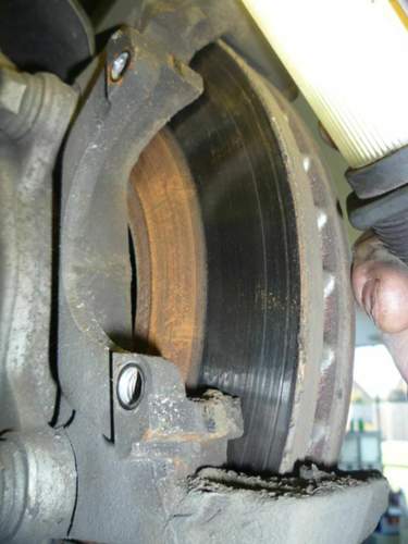

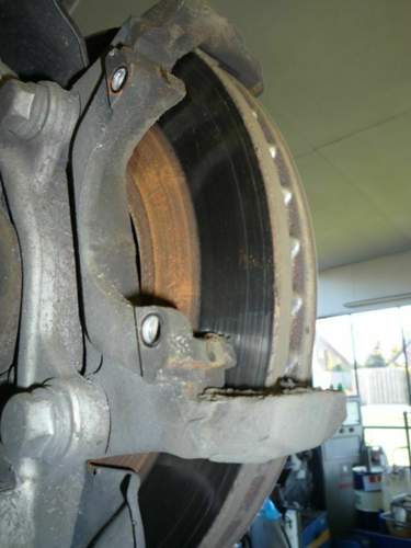

So, wie schon in einigen Themen hier geschrieben, habe ich meinen "Dicken" am 13.12.2011 also vor gut sechs Wochen aus einem Audi Zentrum geholt. In den sechs Wochen wurden an meinem plus Gebrauchtwagen der Verschluss der Mittelkonsole getauscht, die Dämpfer der Heckklappe, dass Navi von Englisch auf Deutsch umgestellt, Bremsen trotz neuem TÜV hinten komplett erneuert , Getriebe getauscht !! So, nun fingen plötzlich meine Bremsen an zu quietschen. Ganz leicht, wenn man die Bremse nicht voll durchtritt, sondern z.B. auf eine Ampel zurollt. Habe das Auto zu meinem Kollegen gebracht,(freie Werkstatt , KFZ Meister und Besitzer der Werkstatt) mit der bitte mal nach den Bremsen zu schauen. War heute mittag da um mein Auto wieder abzuholen, er sagte er müsse mir ein paar Bilder zeigen. Bremse vorne rechts innen , Scheibe bis zur hälfte verrostet, genau wie der Klotz. Antwort von ihm das bremst du nicht mehr runter. Ich muss dazu sagen das die Bremsen als ich das Auto gekauft habe vorne eigentlich neu waren. Habe dann beim 🙂 angerufen und mit dem Servicemitarbeiter gesprochen.Der hat sich alles schön notiert und will nun die Sache mit dem Verkäufer besprechen. Er wolle sich dann morgen früh wieder melden !!! Was haltet ihr davon ??? Ich habe echt die Schnautze voll, zumal ich schon 5 mal zum 🙂 gefahren bin wegen irgend welcher Mängel !! Jedes mal 150 km !! Habe dem Servicemitarbeiter angeboten die Bremsen bei meinem Kollegen zu erneuern und sie sollten dann mit ihm abrechnen !!

So, jetzt mal mit Bildern der Bremse rechts innen !!! TÜV wie gesagt vor 6 Wochen neu !!! Bremse hat ca. 6-8000 km runter !!

Also so wie die Bremssteine aussehen scheint das kein gutes Material gewesen zu sein.
Die Bremsen sind zwar noch weit vom Verschleisspunkt entfernt, aber trotzdem macht
mich der Anblick der Bremssteine etwas stützzig. 🙄

Das Tragbild der Scheiben sah bei mir ähnlich aus, gab sich aber nach einiger Zeit (ein paar Kilometer musste ich schon fahren).

Die Bremsen waren sicherlich nicht vor kurzem neu gemacht worden. Führungsflächen verdreckt und vergammelt, normalerweise müssen diese sauber sein und auch ein bisschen Plastilube gehört dort hin, davon ist nix mehr zu sehen. Alles voll Dreck und Bremsstaub.
Bremsscheiben sind ebenfalls nicht erst vor kurzem erneuert worden, so vergammelt wie die Hälfte der inneren Fläche ist.
