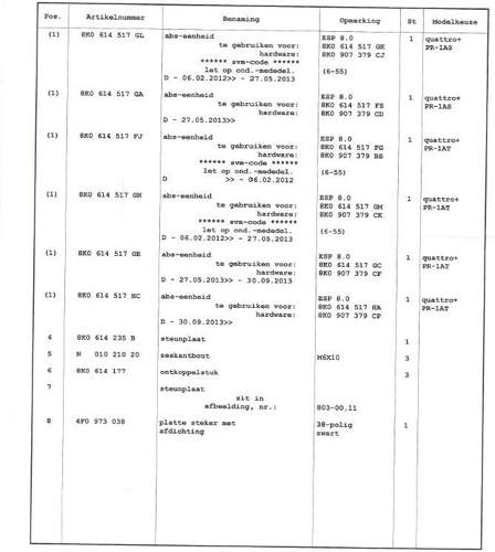

Audi Hold Assist 2.0?
(Mein Deutsch ist nicht so gut, aus den Niederlanden).
Ab 2014 Modell A4/8K und A5/8T, wenn die AHA aktiviert bleibt diese aktiviert.
Bei älteren Modellen, müssen Sie AHA Schalt immer und immer wieder aktievieren.
Hält sich ungeschickt.
Ab 2014 Modell wird in der Codierung des ABS-Pumpe 1AT geändert
Es gibt jetzt 4 Bytes in älteren boujaren gibt es nur drei Bytes, so dass der Grund sein mag ?
Hier 2 VCDS Scans 03-ABS 1AT von 2012 und 2013 Modelle.

Sie sehen, dass die kodierten zusätzlichen Byte 3.
Byte 3 = 01 (hex) = 00000001 binary -> http://www.mathsisfun.com/binary-decimal-hexadecimal-converter.html
Es wäre möglich, die Software der älteren Modelle zu flashen ?
Das ich moglich die extra Byte 3 bekommen.
So dass vieleich bei älteren Modellen AHA immer funktionieren würde ?
In die Bilder mine 03 ABS 1AT fwd coderung
Und die face-lift ABS Pumpe aus EKTA.

Nein das Stg kann man nicht flashen...
OK
Danke Andy
