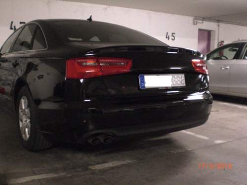

Hallo zusammen!
Wie entfernt man am besten das Audi - Embleme auf dem Kofferraumdeckel?
Ist das nur geklebt, oder befinden sich hier auch Bohrungen?
Hat das schon mal jemand gemacht?

Ist nur geklebt.
Meine Anleitung:
1.) Bereich auf der Karosserie rund um Emblem waschen und abtrocknen
2.) Emblem mit Fön aufwärmen
3.) Vorsichtig Emblem anheben
4.) ...und entfernen - wenn's nicht geht Punkte 2 und 3 wiederholen
5.) Restlichen Kleber auf der Karosserie immer mit Fön aufwärmen
6.) ...und mit Radiergummi entfernen. Karosserie wurde vorher gewaschen, damit keine Kratzer entstehen.
Punkt 5 und 6 wiederholen bis die Fläche sauber ist...

Themenstarteram 14. März 2012 um 18:06
So, bin jetzt fertig. Emblem ist runter.
Mit dem Föhn ging es ganz gut. Nur mit den Fingenägeln alleine war nicht zu machen.
Habe erst mal leicht angehoben und dann mit einem Stromschraubendreher festgehalten. Anschließend
mit der Klinge eines Teppichmessers (die gaaaanz lange) den Kleber abgetrennt.
Bilder anbei.

Mit Radiergummi hat nicht so gut geklappt, aber mit Autopolitur.
