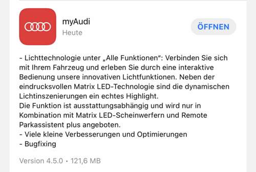

Da der GT ja bei den meisten sichtlich den Remote Parkassistenten hat, die Frage: Funktioniert diese Lichtinzenierung bei irgend jemanden?
491fc0dc-d49f-482f-84b5-a5ecec8b3016
Wenn du das Knight Rider leuchten beim Auf-/Zuschließen meinst: Ja.
Nee es soll in der neuen MyAudi App Version einen neuen Knopf bei Funktionen geben.

@FloV2010 schrieb am 19. Oktober 2021 um 15:14:03 Uhr:
Frage mich, wo das sein soll in der App. Habe nichts dazu gefunden.
