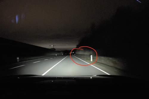

Habe den GT seit 2 Wochen, dabei ist mir das Matrix LED Licht aufgefallen. Wenn er auf den automatischen Fernlicht-Assistenten schaltet, dann ist der Lichtbalken links und rechts ungewöhnlich hoch. Müsste er nicht niedriger sein oder ist das normal so? Kommt mir jedes Mal extrem hoch vor, als wenn dieser nicht richtig eingestellt ist.
Anbei ein Bild. Das Aufleuchten ist eher auf Höhe über einer Seitenplanke. Sollte es nicht auch den Boden bzw. die Seite komplett aufblenden?

Ist bei mir auch so.
Regelmäßig blinken mich auf der Autobahn die LKW der Gegenfahrbahn an, da deren Licht in Höhe der Leitplanke nicht zu sehen ist und das Fernlicht dort aktiv bleibt.
Blöd aber kaum vermeidbar.

Habe zwar noch keinen GT, aber für mich sieht das nach normaler Höhe aus bzw. kenne ich es Herstellerübergreifend nur so. Das hat was mit Fußgänger- bzw. Wilderkennung zu tun.
Bei meinem aktuellen S7 blinken die LED dann teilweise auch punktuell auf (evtl. nur in Verbindung mit Nachtsichtassistent) wenn es vermeintlich eng werden könnte um auf das entsprechende Objekt aufmerksam zu machen.
Auch das mit den geblendeten LKW Fahrern ist leider „normal“. Habe noch keinen Hersteller bzw. Pkw Modell bewegt bei dem der Fernlichtassistent da konsequent richtig reagiert hat. LKW werden auf der BAB leider meistens geblendet.
Die Scheinwerfer sind hinter der Leitplanke und werden vom Sensor nicht erkannt, der Fahrer sitzt zu hoch und bekommt die volle Ladung „Sonnenaufgang“ ab.
Leider reichen die Positionslichter über den LKW Fahrerkabinen für die Sensoren nicht aus…
Nervt nur, meine Konsequenz ist dass ich den Fernlichtassistenten bzw. das Matrix LED nur auf Landstraßen nutze. Auf der BAB blende ich oldskool manuell auf und ab. Theorie und Praxis…
