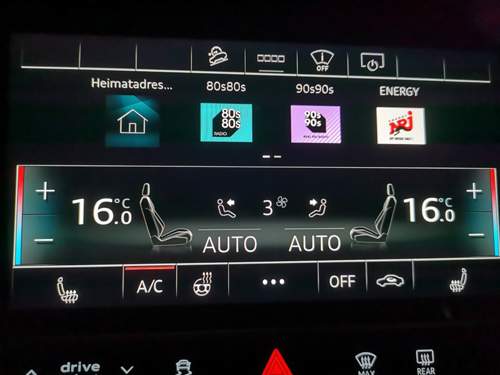

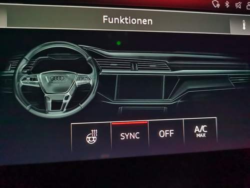

Es geht um den linken Shortcut für die Lenkradheizung? Also locker seit über 80TKM habe ich da die Lenkradheizung hinterlegt und die bleibt da wo sie ist. Auch nachdem ich mal über die ... AC/MAX manuell ausgewählt habe bleibt alles nach Auto AUS/Wartezeit/AN alles so wie es sein soll.
Selbst wenn ich mal besagtes Profilproblem habe sind nur die Letzten-Ziele im Navi betroffen. Alle anderen Einstellungen im Fahrzeug bleiben erhalten.

@GeMaFist klar bleibt deine Lenkradheizung da - weil es bei deiner SW Version (wie bei mir bei Auslieferung) die Default Belegung ist.
Versuch dort was anderes zu hinterlegen. Es wird bei dir immer auf Lenkradheizung zurückspringen …

Taste für die Lenkradheizung mit aktueller Softwaew auch nicht dauerhaft nach dem Wechsel von ACMax.
Also so steil ist die Behauptung nicht
Behauptung ist Fakt, wenn es sogar eine Audi TPI dazu gibt!
2069341/3
Servicehinweis: MIB3 - Individualisierung der Klima- Funktionsleiste im unteren Display wird nicht gespeichert
Und bei allen SW Versionen mit 3xxx bisher nicht behoben = e-tron & Q8 e-tron.
Deshalb die Spannung ob es endlich bei 4xxx gespeichert bleibt.

@GeMaFist klar bleibt deine Lenkradheizung da - weil es bei deiner SW Version (wie bei mir bei Auslieferung) die Default Belegung ist.Versuch dort was anderes zu hinterlegen. Es wird bei dir immer auf Lenkradheizung zurückspringen …
Gibt es Erfahrungswerte wann der Fall eintreten sollte? Ich habe jetzt mehrere Standzeiten >3 Stunden hinter mir (da sollte doch völlige Busruhe eingetreten sein) und weitere 350 km (mit zwei Etappen) hinter mir.
Bis übermorgen kommen weitere 1.200 km mit dem E-tron dazu. Oder einfach mal in einem Monat schauen, ob die noch da sind wo sie jetzt sind? Habe Lenkradheizung durch AC/Max ersetzt und rechts Sync gesetzt. Beides mehrmals auch aufgerufen.
Verlierung von shrotcuts habe ich auch. Trotzu letzer TPI etc.

Kann es sein, dass es mit der Empfangsstärke des LTE Signales zusammenhängt?
Ich habe den Eindruck die Shortcuts werden dann eher auf Werkseinstellung gesetzt, wenn das Fahrzeug nach Parken in der Tiefgarage ohne Empfang dann bei Fahrtbeginn wieder Empfang hat.
Aber es ist auch gut möglich, dass dieser vermeintliche Zusammenhang liediglich Zufall ist. (vgl. Korrelation und Kausalität...)
@kappa9 kann dir bestätigen, dass trotz Top Mobilfunkempfang die AC shortcuts futsch sind
@GeMaFist schrieb am 25. September 2023 um 23:08:25 Uhr:
Gibt es Erfahrungswerte wann der Fall eintreten sollte? Ich habe jetzt mehrere Standzeiten >3 Stunden hinter mir (da sollte doch völlige Busruhe eingetreten sein) und weitere 350 km (mit zwei Etappen) hinter mir.Bis übermorgen kommen weitere 1.200 km mit dem E-tron dazu. Oder einfach mal in einem Monat schauen, ob die noch da sind wo sie jetzt sind? Habe Lenkradheizung durch AC/Max ersetzt und rechts Sync gesetzt. Beides mehrmals auch aufgerufen.
Eigentlich nach ein paar Stunden, manchmal hat es aber auch ein paar Tage gehalten. So wirklich nachvollziehbar ist es nicht. Eine Woche hat es noch nie gehalten.

Ich habe die Softwareversion 4014 und bis jetzt bleibt alles da, wo ich es abgelegt habe. Mal schauen ob es auch weiterhin so ist.
Korrektur: als wenn der Q8 mithören würde, sind die Einstellungen jetzt weg.
@FabKey schrieb am 26. September 2023 um 17:03:25 Uhr:
Ich habe die Softwareversion 4014 und bis jetzt bleibt alles da, wo ich es abgelegt habe. Mal schauen ob es auch weiterhin so ist.Korrektur: als wenn der Q8 mithören würde, sind die Einstellungen jetzt weg.
