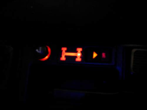

nene die Diff-Sperre funktioniert schon ordnungsgemäß, ABS-"Aus"-Leuchte, gelbes Dreieck sowie der Grüne Punkt leuchten auch. Aber im Dunkeln die Symbolik um den Punkt eben nicht mehr. Und da stellt sich nun die Frage was für Birnchen drunter hocken, wie sind diese befestigt (gelötet?) bzw. lässt sich der Schalter überhaupt öffnen ....

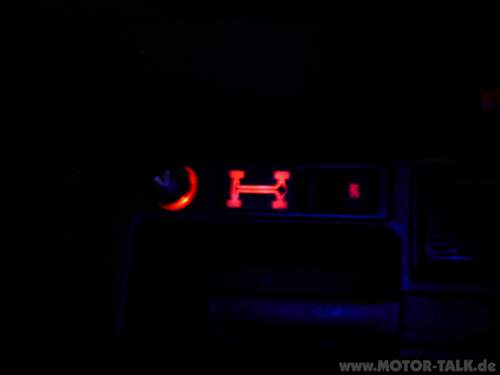

Nach dem ich das Bild vom beleuchteten Schalter gesehen hab, musste ich ihn bei meinem Auto gleich rausreissen und nachschauen.
Tatsächlich beleuchtet 😁
Sollte kein Problem darstellen die defekten Leuchten zu ersetzen ist ja leicht zu zerlegen und jede Menge Platz in dem Schalter.

Ich habe eben auch mal die Beleuchtung des Schalters erneuert, auf den Lampen stand natürlich nichts drauf🙁 also hab ich da einfach mal eine weiße LED eingelötet, und es funktioniert!😁
hmm, man sollte vllt. vorher mal die anliegende Spg. messen und ggf. einen Vorwiderstand verwenden, denn je nach Spg. macht's die LED sonst womöglich nicht sehr lange mit.
