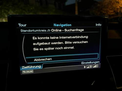

Servus zusammen,
ich habe seit etwa 2 Wochen ähnliche Probleme mit connect.
2013 VFL 4G.
Einzige Änderung: Habe das aktuelle Kartenmaterial aufgespielt, MultiSim der Telekom steckt im Slot und funktioniert soweit auch fehlerfrei.
Fehler habe ich mal im Bild angehängt.
Kein Bild da.

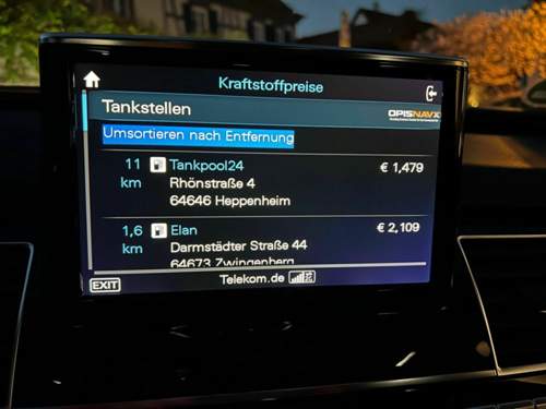

Heute Morgen habe ich es wieder versucht, Spritpreise, Wetter, Nachricht etc. geht wieder.
Nur die Online Ziele / Google Suche gehen immer noch nicht, seltsam...
Das kann ja eigentlich nicht an der SIM liegen.
Komisch, bei meinem FL-A8 ebenso.
Audi Connect ok, nur Online-Ziele geht nicht.
SIM-KARTE von der Telekom.
das Thema hatten wir hier doch schon mal; online ziele wurde meines Wissens abgeschaltet ... aber schon etwas länger
