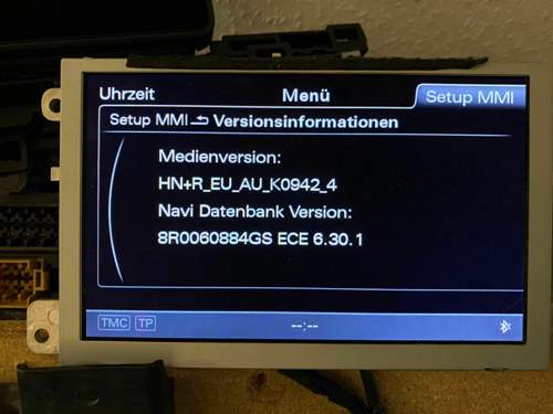

@ffrank9999 schrieb am 15. Februar 2020 um 17:05:41 Uhr:
Welche FW ist denn der letzte Stand?
Das weiß ich leider nicht. Da in dem Feld der Firmware nix steht.
doch da steht was wenn die unit komplett durchgebootet ist

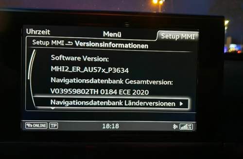

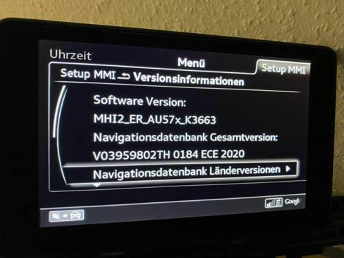

siehe bild inkl 2020er karten
Fa3b4584-8502-4968-85fc-d04d38868d1e
Ich habe wohl ein anderes in meinem a6 4g FL verbaut, was ist hier die letzte FW Version?
20200215

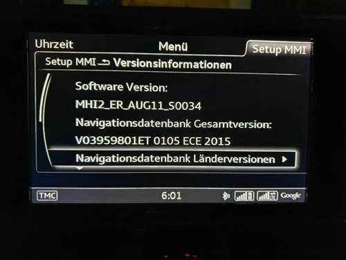

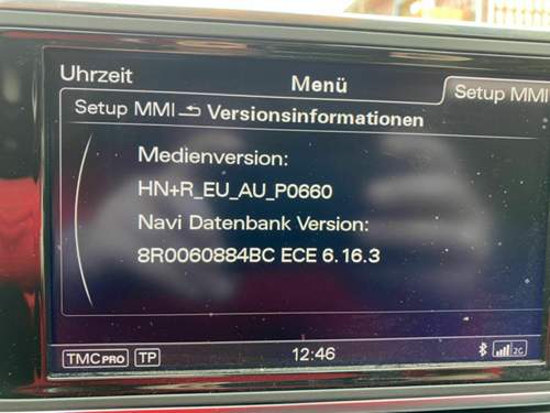

Wenn wir schon dabei sind vielleicht kann mir ja wer sagen wie mein Stand so ist sollte man da immer up to date bleiben ?
Siehe hier
(Facelift MIB)
08048cdf-ef3c-4fba-a553-e66f7cfb41fb
@Scotty18 schrieb am 15. Februar 2020 um 17:20:38 Uhr:
Ja da hattest du recht.
Wie vermutet haste ne sehr alte Version.. 0942 ist die aktuellste offizielle.. die solltest Updaten und die Karten an besten gleich danach, wenn du aktuelles Kartenmaterial magst 🙂
