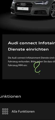

Hallo Zusammen,
ich habe vor 2 Wochen einen S6 von 2018 gekauft und würde nun gerne audi connect einrichten.
Der Vorbesitzer hatte das Auto bei Kauf aus seiner App entfernt, aber hatte nie wirklich Connect eingerichtet und weiss auch nichts von einer 8 stelligen Pin. (Also nur die FIN hinterlegt, in der App)
Ich habe mir gestern nun einen SIM Karte besorgt und im Fahrzeug eingerichtet. Inet Verbindung steht darüber.
Wenn ich in der App das Fahrzeug hinzufüge mit der Fin, aber an den Stellen wo die Pin stehen sollte, steht einfach gar nichts.
Ich kann also im Auto keine Pin eingeben für die Anmeldung, da ich sie nicht kenne.
Ich hab die App auch schon neu installiert, das Fahrzeug X mal gelöscht und neu hinzugefügt. Aber wie ihr auf den Bildern seht, steht da einfach keine Pin. Auch nicht wenn ich es über den PC mache.
Wo bekomm ich diese Pin her? Bei Audi selber? Gibt es anderes Workarounds?
(Ich hatte vorher einen 55 TFSI e und dort war connect eingerichtet. Da war beim Schlüssel aber auch die Pin dabei, bzw. ich konnte mich direkt über den audi account connecten)
Suche habe ich genutzt, aber keine passende Antwort gefunden.
Fehlende Connect Pin 1
Fehlende Connect Pin 2

Moin
Es reicht nicht, das Fahrzeug nur mit der FIN einzutragen.
du musst beim freundlichen persönlich antreten. Die verifizieren dann anhand deiner Daten (Personalausweiss, Fahrzeugschein) das Fahrzeug. Ist das erflogt, erst dann kannst du nach erneutem einlegen der SIM die Anmeldung finalisieren.
Ach ja, die App auf dem Smartphone runter und auch wieder mal neu installieren
...Bei mir war das so
