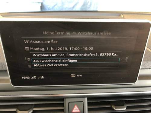

Hallo.
Das kann ich so nicht bestätigen. Ich habe keine Datenpakete gebucht, und es funktioniert einwandfrei. Gerade noch mal ausprobiert – siehe Screenshot. Wenn ich das rechte Kontextmenü aufrufe, kann ich auch von dort aus direkt die Navigation zum Ziel Ort starten.
