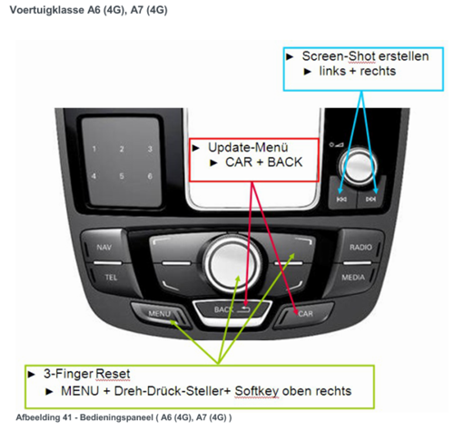

Vielen Dank,
die Vielfalt der Modelle und features ist ziemlich verwirren.
Wie stellt man den fest welches konkrete Modell verbaut ist? Sagt die Version der FW HN+R_EU_AU_P0614_2 das nicht aus? Beim Stöbern hier im Forum hab ich das noch nicht gefunden.
Kann man das in einem Display, auf einem Typenschild im Wagen oder über MyAudi feststellen?
MfG Rschnauzer
Tut mir Leid, ich glaube ich habe ich habe dich mit der Aussage zum MMI mehr verwirrt als damit geholfen. Ich gehe schon davon aus dass du einen A6 4G hast, richtig? Wenn ja, ist es ziemlich einfach, wenn deine Bedienelemente so aussehen wie auf dem Bild, ist es ein 3GP (3G+). Also auf der Seite zuerst "MMI 3GP" wählen, dann "Europe", "Q3-A6....", die beiden unteren Dateien sind dann deine. 🙂 Bei dem Update ruhig vorgehen und dem System Zeit lassen, nicht voreilig drücken/wählen/stoppen, nach Anleitung vorgehen und am Ende nochmal einen MMI-Reset (Grüne Tastenkombi auf dem Bild) machen.
Viel Erfolg!
