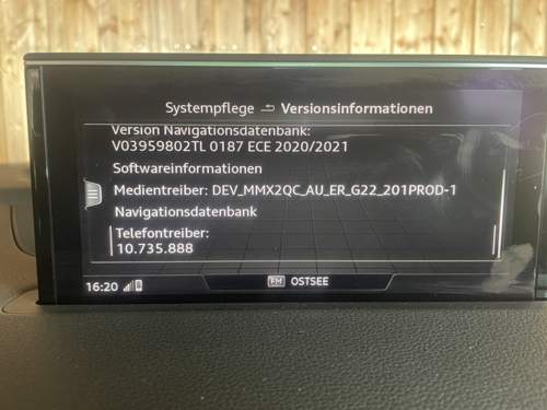

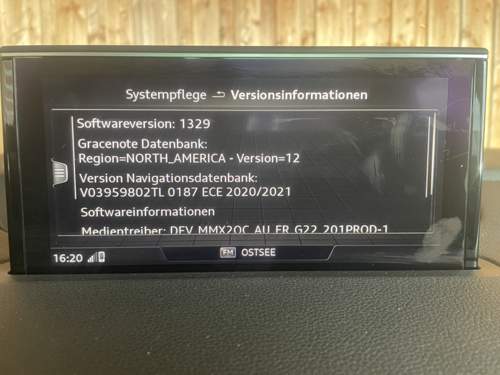

Ich habe das gleiche Problem mit einen Audi Q7 4m aus den USA.
Gibt es dort auch die Möglichkeit die SIM zu flashen?
du kannst das telefon modul nicht flashen
für LTE muss es getauscht werden ; sonst geht nur 2G
Connect Dienste laufen hier nicht US modell in EU
(TMC Online)
Funktionieren die Audi Connect Dienste wenn ich die Main Unit tausche?
nein; da die Abfrage immer an die FIN gebunden ist
Kann man sich noch irgendwie anders als Hauptnutzer registrieren? Bis jetzt sollte ich das immer über das Fahrzeug machen. Da es aber keine Verbindung zum Internet hat funktioniert das leider nicht.
wenn du gar kein empfang hast ;wurde das modul falsch / kaputt geflasht
min 2g sollte er haben
Er erkennt gar nicht erst das ich eine SIM Karte eingelegt habe. Diese Versionen sind drauf. Das Fahrzeug habe ich so gekauft. Kann man da noch was ändern/reparieren?
