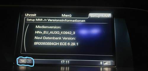

Alles funktioniert das liegt nicht am Steuergerät las niemandem da rum machen ich habe das US Version und alles funktioniert was hast du für ein MMI und leuchtet das TP und TMC.
@S4Dany schrieb am 17. September 2019 um 17:26:52 Uhr:
Hi, ich weiß es leider nicht mein S4 ist von 2013, ich denke MMI3 und TP und TMC, wo sehe ich das ? Sorry ich bin da nicht erfahren genug 😁
Hier zu sehen.

@S4Dany schrieb am 17. September 2019 um 18:59:25 Uhr:
Hier zu sehen.
Ich schaue gleich mal und sage Bescheid !
Hier zu sehen.
Leuchtet nur das Symbol TMC aber auch nicht weiß sondern grau genau so wie das netzsymbol und das 3G..
Kannst du in der Navigation auf Google-Earth umstellen?
Damit könnte man erstmal testen, ob Daten ankommen. In deinem Screenshot sehe die Balken beim 3G-Empfangsbild so grau aus.

@real_Base schrieb am 23. September 2019 um 14:14:24 Uhr:
Wenn Google-Earth-Ansicht funktioniert, dann könnte es noch ein Lizenzeproblem sein. Die Connect-Dienste hängen an einer Lizenz die erstmal 3(?? oder 2??) Jahre noch Kauf des Auto gültig sind. Danach muss man diese verlängern.
Das einzige, was ich als sinnvoll bei den Connect-Diensten sehe ist lediglich die Google-Stau-Info. Die Wetter Anzeige und Sprintpreise (von wenigen Tankstellen) finde ich nicht wirklich brauchbar (ist aber auch nur meine Meinung).
Ich kann auf google Earth umstellen aber es funktioniert nicht
Ok, dann klappt schon mal der Datenempfang an sich nicht. Hat also erstmal nichts mit AudiConnect an sich zu tun.
Nur mal so in den Raum. Ist eine 3G Box aus Kanada im MMI für Europa überhaupt kompatibel? Haben die übern Teich nicht andere UMTS Frequenzen als bei uns? Ist das MMI-UMTS-Modul weltweit einsetzbar?
