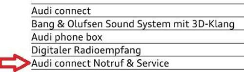

Die Fernbedienung geht nur, wenn du "Notruf und Service" bestellt hast. Bist Du sicher, dass das bei dir der Fall ist? Warum fragst Du nicht beim Händler nach?
...aber würde der Rubbelcode am Schlüssel nicht dafür sprechen?
@tgh1711 schrieb am 17. Februar 2018 um 15:59:27 Uhr:
Wenn du oben im Dach den S.O.S.-Knopf nicht hast, hast du auch die interne SIM nicht und somit keine Fernsteuerungsfunktionen.
interne SIM habe ich definitiv..
ich bin mir auch nicht sicher, ob es die Option „Notruf und Fernsteuerung“ so schön gab, als ich im Sommer 2016 bestellt hatte.
Gab es. Meiner hat EZ 07.2016 und hat es auch (hatte ich extra mitbestellt):

Notruf und Service hat eine eigene SIM. Die hat nix mit der E-SIM zu tun welche du wohl meinst.
