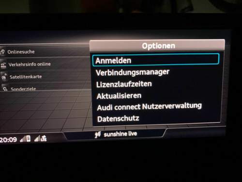

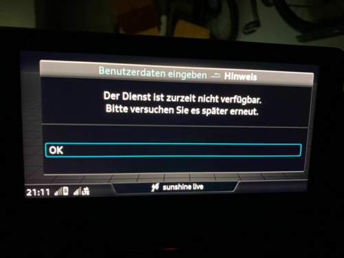

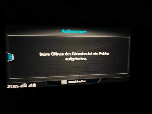

hab die gleichen Probleme, wochenlang oder stundenlang dieselbe Meldungen
„ Der Dienst ist zur Zeit nicht verfügbar“
„Beim Öffnen des Dienstes ist ein Fehler aufgetreten“
Oder die Dienste werden in der Übersicht angezeigt mit Eieruhr links, bei einer Auswahl kommen die erstgenannten Fehlermeldungen. Modelljahr 2019, 5/2019. Audi redet von ständigen Serverproblemen.
Als Hauptnutzer bin ich ich auch rausgeflogen
Und „Die Anfrage wird gestartet, Bitte warten“
nur passiert lange nichts
Software Version 1329

Fahr zum freundlichen. Bei meinem MJ 19 wurde schon 2x ein Steuergerät getauscht. Ich hatte ähnliche Fehlermeldungen. Das sind nicht die typischen Fehlermeldungen im Zusammenhang mit den kürzlich aufgetreten Connect Störungen. Die sind offensichtlich wohl behoben.
