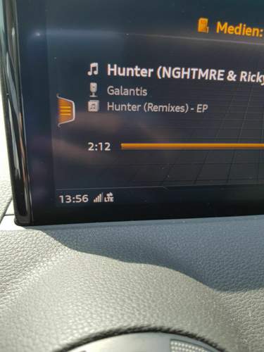

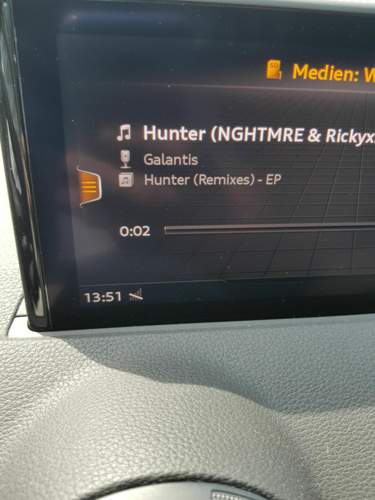

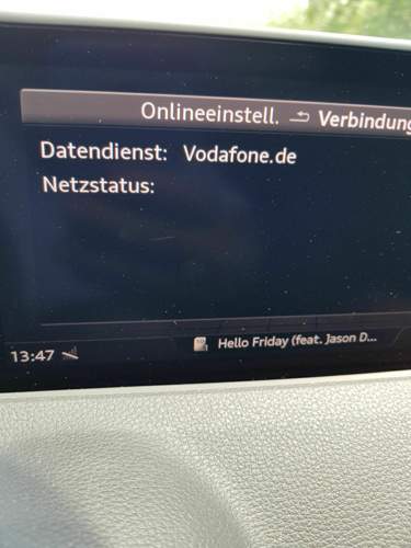

Hallo
es wird immer merkwürdiger, wie schon erwähnt, GE mit Einschränkungen verfügbar, seit einigen Tagen nur noch 3G oder 2G Verbindung möglich. So...GE mit Hilfe der AUDI Anleitung wieder verfügbar, aber LTE noch nicht, Anruf bei der AUDI Hotline....blablabla.....Netzabdeckung......nicht überall verfügbar....HALLO... ich hatte bereits bei mit vorm Haus LTE Empfang, und da die Kontinentalverschiebung recht langsam ist, sollte der Sendemast immer noch an der gleichen Stelle stehen. Also heute der feste Vorsatz, ab zum Freundlichen, rein in den Q2 meiner Frau, und ab, dann der Schock, Empfangsbalken grau unterlegt......und ein weißer Strich durch die Balken.....na prima.
Beim Freundlichen angekommen, Mittagszeit, wenig Personal für viele Problemfälle, also später nochmal... raus und wieder ab......was muss ich sehen, LTE in Goßbuchstaben und 2 kleine niedliche Pfeile....ein WUNDER!
Ich hoffe mal das das jetzt mal für eine Weile bleibt.
(man konnte bei dem Netzproblem den Provider auslesen)
