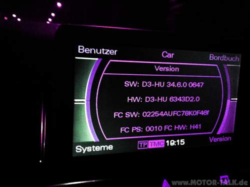

so leute ich hab gestern mal geschaut welche version ich hab
und alles was ich hatte war ein riesen ? übern kopf ( 0647 ) soll das meine software stand sein ??
schaut euch mal das bild bitte an
Foto
Nein dein Stand lautet 3460 (die Ziffern davor) also jung genug für ein AMI ;-)
Neuester Stand lautet 5570 ist also noch updatefähig ...
MfG
