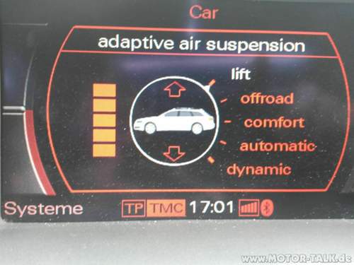

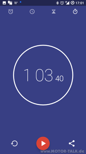

Meine braucht (mit relativ neuem Kompressor) 1,03 min/sek von Dynamic auf Lift !
Habe aber ein Allroadsteuergerät drin das (aktuell 10 cm Weg) macht. Also mehr als deiner aktuell !
Screenshot-20170511-170130
Img-20170511-170157
