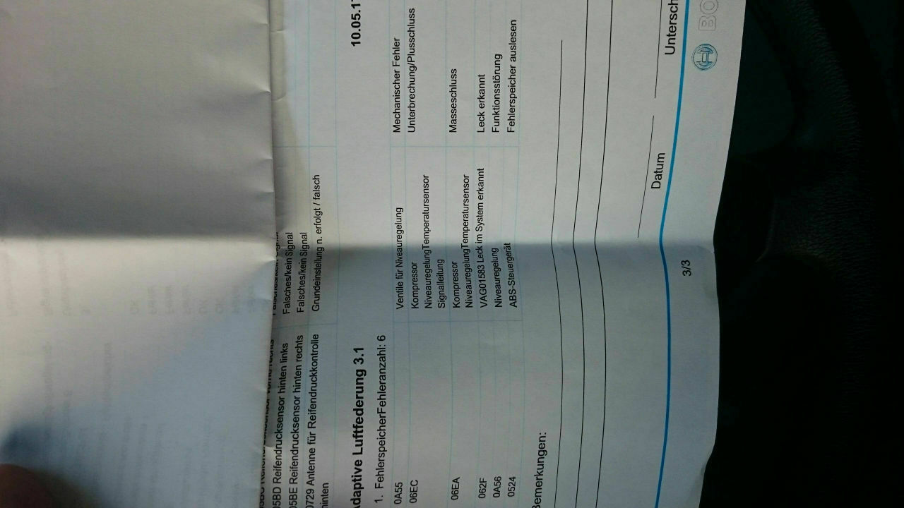

So, eben Feierabend gemacht. Batterie war tot. Der Kompressor war wohl durchgehend am arbeiten bis Akku tot war...
Sicherung gezogen vom Luftfahrwerk gezogen damit die Batterie sich über Nacht nicht wieder entlädt. Morgen früh wird ausgelesen

Dann musst Du das Relaise im Wasserkasten auf jeden Fall sofort ziehen und wechseln... das klebt und der Kompressor läuft deshalb durch... das erklärt auch das Geräusch, dein Kompressor hat sich tot gelaufen !
Den darfst Du auch tauschen... gbt im Netzt (ebay) aber beides zusammen unter 300 Euro)

Ist der Kompressor definitiv hinüber bei so einem Fall? Denn habe die Sicherung heute früh vor dem losfahren wieder eingesteckt und dann funktionierte alles einwandfrei. Kann es sein daß eventuell nur das Relais hin ist? Oder meinst du daß dieses komische Geräusch, das es gemacht hat, schon ein anzeichen dafür ist?
Geräusch hört sich nicht so gut an, aber noch nicht tod. Kommt bestimmt irgendwann. Hab schon den zweiten innerhalb 120 tkm.
Am besten beim "Ausleser" einmal Relais und Sicherung wechseln lassen, Fehler löschen lassen und hoffen, das er wieder an die Arbeit geht. Aber wo kommt das Leck her, was ausgelesen wurde?
Sehr gute frage.....Ich denke wenn ich Glück habe irgend ein Schlauch an der verteilerbox das ich eventuell dann noch reparieren lassen kann. Zur Not neu. Aber Relais ist schon unterwegs. Wird gewechselt und dann Fehler Speicher gelöscht und dann schau ich mal weiter was so kommt...
