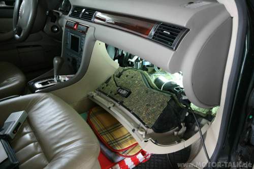

... nanu, ich sehe keine BlackBox hinterm Handschuhfach. Siehe Fotos. Oder habe ich da was übersehen?

Hatte das gleiche Problem, bei mir war es die Adapterplatte (wo man den Hörer einrasten läst) am Handylift in der Mittelarmlehne defekt, da ist ein Magnet drin der unterscheidet zwischen Hörerbetrieb und Freisprechbetrieb, direkt mit dem Hörer konnte ich telefonieren über Freisprechen jedoch nicht!
Vielleicht is es bei Dir auch so!

Also wenn du bei VW Audi warst, dann tritt denen in den A*** DIe haben alle einen sogenannten VAS**** Tester mit dem sie geführte Fehlersuche machen können.
Dann sollten sie den Fehler auch finden bzw zumindest eingrenzen können. Dein TelSTG sitzt unter der Mittelarmlehne in Richtung Beifahrerseite auf dem Mitteltunnel.
... sag mal, Obelix, Du meinst oben vorne die Nase zum Einrasten - ja, die ist magnetisch. Kann dann ja quasie am Gegenstück liegen - also möglicherweise am Telefon , oder? Habe bereits einen Kollegen von meiner Firma gefragt, ob er mal vorbeikommt zum Testen; denn der hat das gleiche Telefon in seinem Phäton. Das werden wir dann bei bei mit einstecken.
