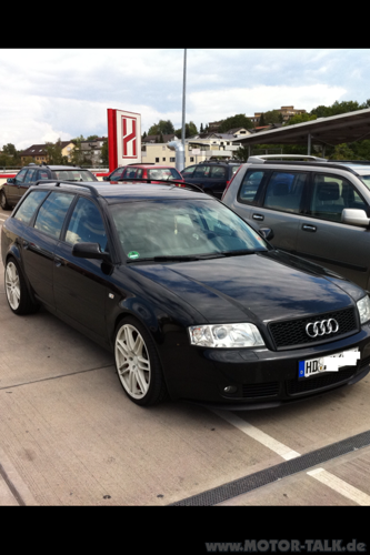

Der Thread ist zwar schon ein bisschen her...aber ich kann auch was zum Thema Frontlippe beitragen.

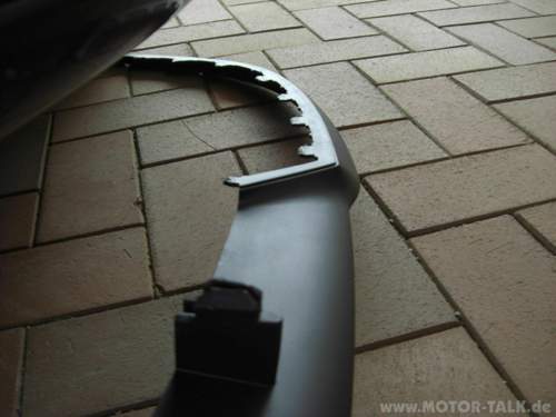

Die neue Lippe meines Dicken kommt ursprünglich vom Seat Leon Cupra Cup. Kostet beim Seat Händler 40 Euro und ist in einer halben Stunde montiert 😉

Gefaellt mir sehr gut der Spoiler, nicht zu tief und nicht zu auffaellig.
Wie hast Du den denn angebracht? Gesteckt, geschraubt? Musstest Du bohren?
Viele Gruesse

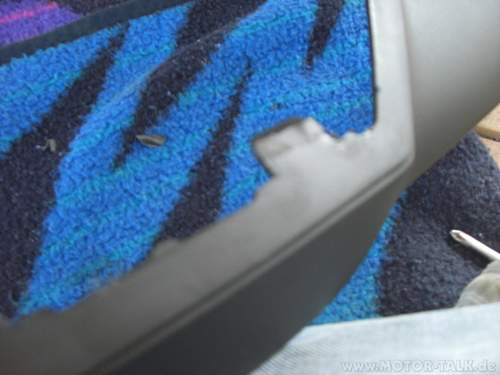

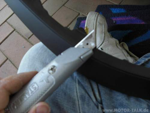

Ist gebohrt...hab ich mit unzähligen 'Panhead' Schrauben(ähnlich Spax mit flachem Kopf) unterseitig befestigt. Hält bombenfest...

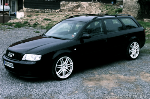

so will jetzt meine front auch mal zeigen winter ist ja rum und der dicke darf an die frische luft
echt super genial mit der cup lippe !!!

Meine Fragen, mit wie vielen Schrauben habt Ihr sie befestigt und habt Ihr sie innen, wo die eigentlichen Clipse sind oder mehr aussen an der flachen Kante verschraubt?
Viele Gruesse und schoenenVatertag
Hat jemand eine Teilenummer von der Seat-Lippe?
Hat jemand bessere Fotos - wo man erkennen kann, wie das ganze am Rand (Richtung Rad/Kotflügel) aussieht?
Danke!
lg
5sec. Google: 1ML 805 903
