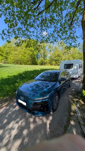

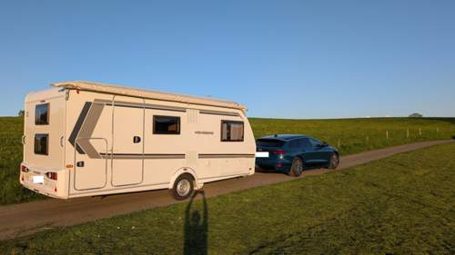

hier meine Erfahrungen nach einer ersten Fahrt.
118 km, ca. 31,3 kWh/100 km, Strecke: Nähe Lüdenscheid-Münster. D.h. Netto einige Höhenmeter runter und nur anteilig Autobahn (defekte Brücke) und Baustellen/Stau. Wenn es frei war, dann wurde mit Temopat auf 100 km/h gefahren. Realtistisch ist der Verbrauch da ca. bei 34-35 kWh/100 km schätze ich.
Bedinungen waren gut (um die 20 Grad und trocken).
Auto: A6 etron Avant Performance, keine Luftfederung, Sommerreifen auf Serienfelgen
Zum Thema Dauerplus: Liegt natürlich an (ist ja kein Model Y 🙂) und bleibt auch noch recht lange an, wenn das Auto steht/abgeschlossen ist. Das konnte ich u.a. an der Kontrollampe der Trailer Control sehen.
A6-etron-avant-performance-weinsberg-480-qdk

Dein Wohninist 2,30m oder 2,50m breit?
Das ist Malpeloblau, nicht wahr? Ich freue mich schon darauf :-)
@axel.braune schrieb am 2. Mai 2025 um 10:15:04 Uhr:
Hatte ich nicht nochmal reingeschrieben, steht in meiner Signatur, der Wohnwagen ist 2,32m breit.
@Santa-Claus schrieb am 2. Mai 2025 um 10:23:44 Uhr:
Ganz genau, sehr schöne Farbe, auch unterschiedlich je nach Lichteinfall. Ich hab damals aus Spar und Verbauchsgründen die Serienfelgen genommen, ist auck okay, aber mit anderen Felgen sieht das sicher nochmal stimmiger aus. Ich bin aber auch so zufrieden. Insb. mit der Wohnwagen-Nutzung und der Ladegeschwindigkeit. Da ist der A6 als effiziente e-Zugmaschine meiner Meinung nach ziemlich konkurrenzlos.
