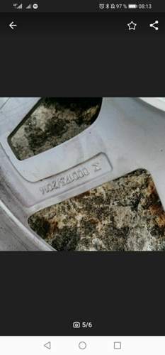

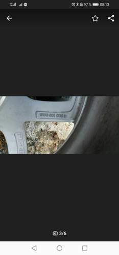

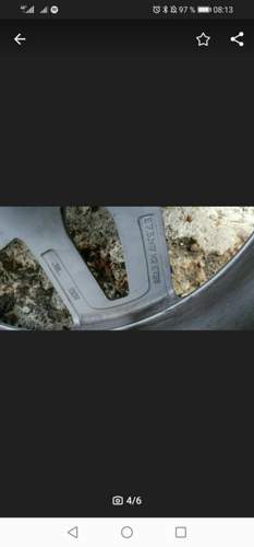

Auf denn Felgen steht:
8w0601025d
E7.5x17 H2 ET38

Gib mal die KBA Nummer die auf den Felgen ist an. Kann ich schauen, ob ein Gutachten vorliegt vom TÜV.
@USAKingCab schrieb am 7. April 2021 um 21:33:23 Uhr:
In Originalfelgen steht im seltensten Fall eine KBA Nummer.😉
Hallo auf denn Felgen steht leider sie mein Vorredner sagte leider keine KBA Nummer.
Das sind die Daten die ich auf der felge finde
Also: für original Audifelgen gibt es kein GA. Die Nummer auf Bild 3 kann ich nicht erkennen. Machs einfach und geh mit der Felge zum DEKRA, oder TÜV, die schauen das unverbindlich nach. Ich hab einen Allroad bei mir in Betreuung, der hat die gleichen Felgen und bisher noch keine Probleme bei HU gehabt.
